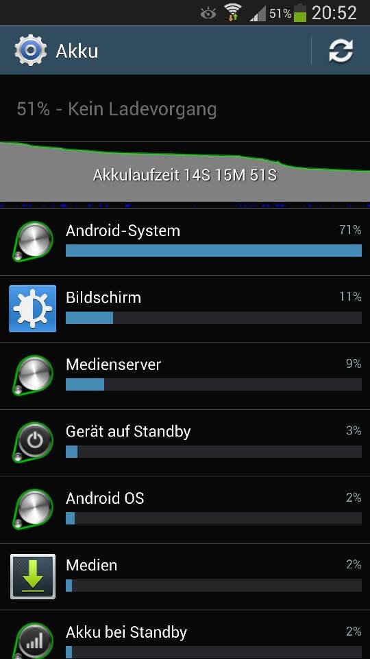

Habe seit einigen Tagen einen ungewöhnlich hohen Akkuverbrauch, der anscheinend dem Android OS geschuldet ist.
Schau doch mal nach, ob dein GPS an ist (in der Akkustatistik)

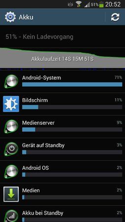

Ist bei mir zur Zeit auch irgendwie komisch..
Aber lustigerweise besser als vorher..

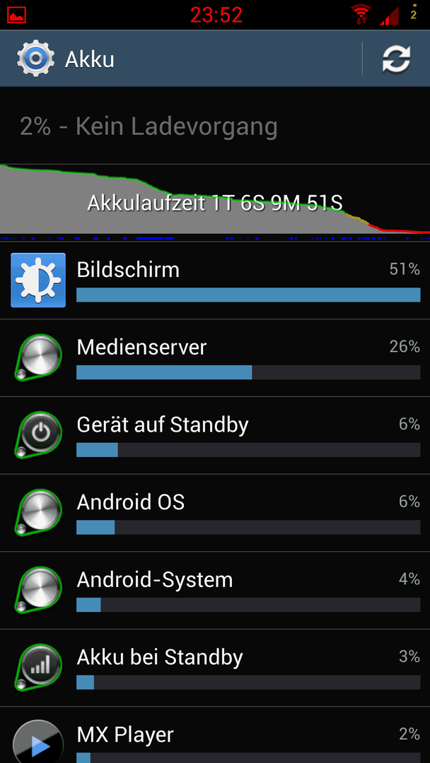

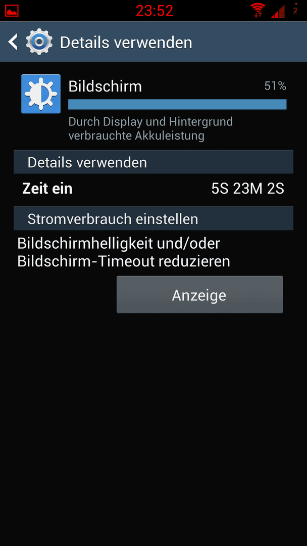

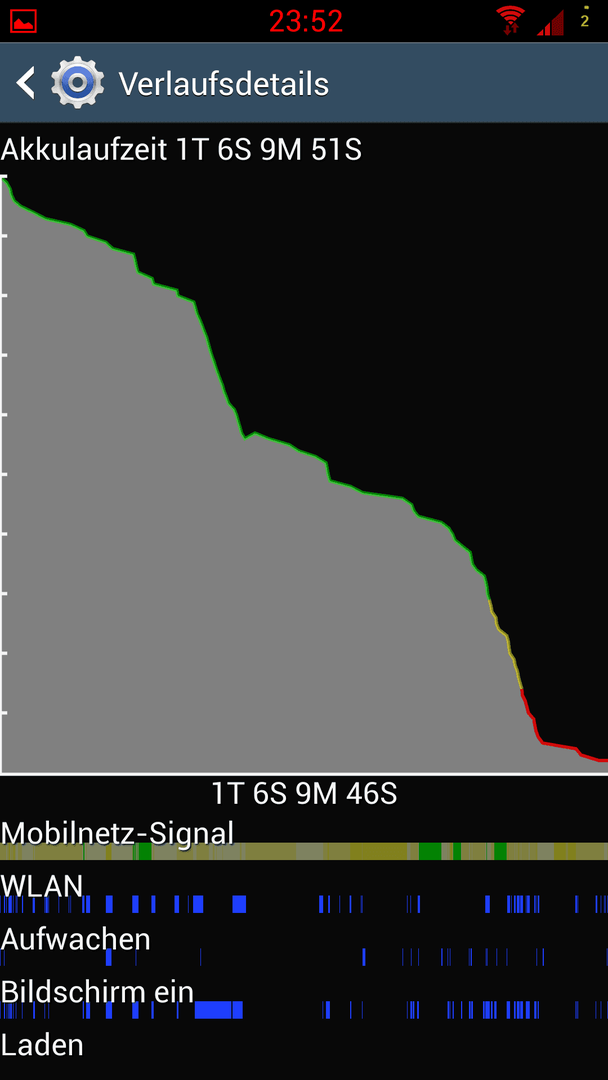

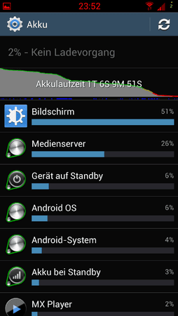

Nein,GPS ist nicht an. Wobei mir gestern aufgefallen ist, dass "Google Dienste" einen Anteil von 36 Prozent am Gesamtverbrauch hatte, obwohl ich das GPS nur für ungefähr eine halbe Stunde eingeschaltet hatte und dies in (meiner Auffassung nach) keinerlei Verhältnis zur sonstigen Nutzung des Gerätes stand.
Pre-Rooted MEA + 3Minit Framework + AdBlock Plus + Greenify + AfWall+ + DS Battery Saver
30 Stunden Standby
5 Stunden Screen-On
Bin begeistert. :D
(Mediaserver vermutlich so viel, weil viele Filme geschaut wurden, oder eben wieder der Bug, ka... aber bei der Laufzeit kann mans wohl kaum als "Bug" bezeichnen...^^)
