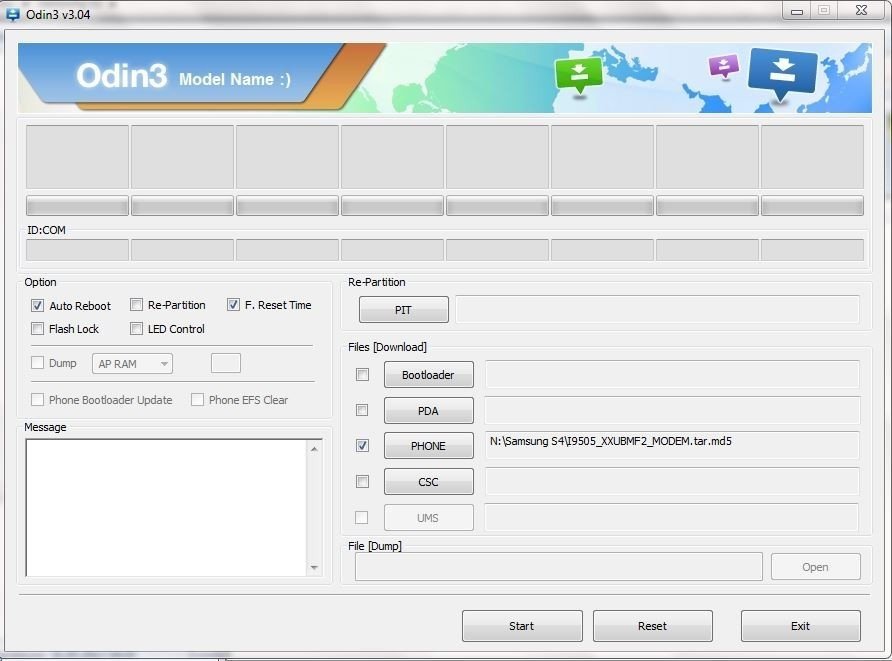

Bei mir hat geholfen das aktuelle Modem mit Odin zu flashen. Damit ist das Problem noch nicht ganz von Tisch, aber sehr viel besser.
Das Gerät muss nicht gerootet sein um eben das Modem zu flashen. Link zum Modem Klick
Das Modem stammt aus der aktuellen XXUBMF2.
Modem mit Odin:
Link Punkt 4 Klick

Du meinst also auch das Handover ins 2G Netz?

Wenn du mich meinst, Nein.
Die Firmware ist ja baugleich mit unserer, nur das Modem ist ein anderes.
