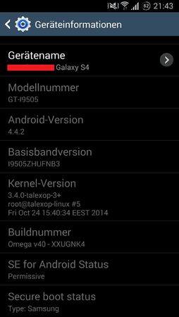

Hallo Leute,
ich habe schon in anderen Themen versucht eine Lösung für mein Problem zu finden, bin aber leider nicht fündig geworden und deswegen eröffne ich jetzt ein eigenes Thread.
Sobald mein Galaxy S4 von GSM auf WCDMA oder LTE wechselt, habe ich plötzlich kein Netz mehr. Außerdem passiert es nicht selten, dass meine Sim Karte für wirklich nur eine Sekunde nicht erkannt wird und ich dann neustarten muss.
Hatte schon versucht alles auf Stock zu bringen, hat aber nichts geholfen.
Momentan habe ich die Omega Rom basierend auf Android 4.4.2.
Mehr Infos gibt es im Screenshot, ich hoffe Ihr könnt mir helfen.
Vielen Dank im Voraus.
Das Erste bei Problemen sollte doch immer sein mal wieder ein Update zu machen, könnte doch gut sein das es in einer aktuelleren Version behoben ist. Wenn das nicht hilft, zurücksetzen und/oder original Samsung ROM probieren. Wenn das alles nichts gebracht hat, weiß man zumindest schon mal das es nicht an der ROM liegt. Dann könnte es auch an der Hardware liegen, das S4 ist auch nicht mehr das Neueste.
@SaschaKH Hab schon andere Custom Roms und auch verschiedene Stock Roms versucht hat aber nichts gebracht.
