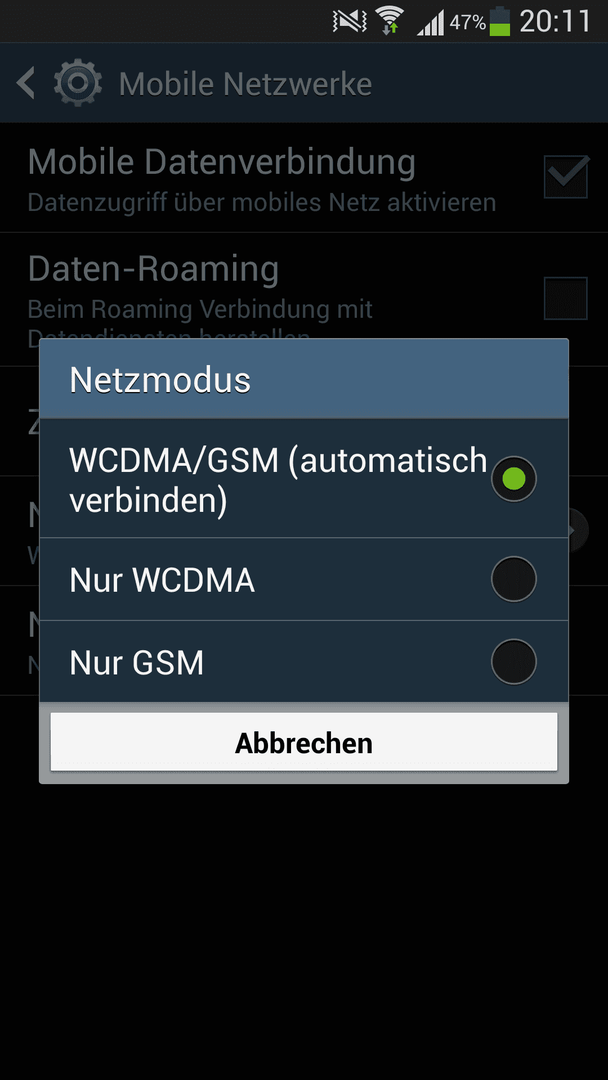

Hallo zusammen.
Ich habe das S4 I9505 mit LTE.
Wenn ich nun bei den Mobilen Netzwerke/Netzmodus reingehe habe ich nicht die Auswahl für LTE sondern nur Gsm und Wcdma. Siehe Screenshot.
Liegt das daran das dies nur angezeigt wird wenn man sich in einem Gebiet mit aktivierten LTE befindet?
Mfg Thomas

Die Suche hat noch niemandem geschadet.
[OFFURL]https://www.android-hilfe.de/samsung-galaxy-s4-i9500-i9505-forum/417419-lte-nur-bei-einer-lte-sim-abschaltbar.html?highlight=lte%2A[/OFFURL]
Also bei mir zeigt es LTE an bzw 4g und ich habe auch kein lte Vertrag. Ich denke schon das es angezeigt wird, was verfügbar ist..
Gesendet von meinem GT-I9505 mit der Android-Hilfe.de App
Man muss hier unterscheiden ob sie nicht fürs LTE Netz zugelassen sind (keine Einwahl) oder ob man nur nicht mit LTE Speed surfen kann. Das heißt, dass man z.B. standardmäßig dem Vertrag nach auf max. 8Mbit/s beschränkt ist.
