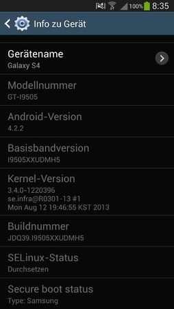

So sieht die ganze sache bei mir aus
Gesendet von meinem GT-I9505 mit der Android-Hilfe.de App

Ok bei mir war es die MH6 die Probleme machte, die MH5 hatte ich jedoch nie. Nun mit der MHA ist alles gut :D
Werde heute mal dir MH9 flashen mal sehen obs besser wird
