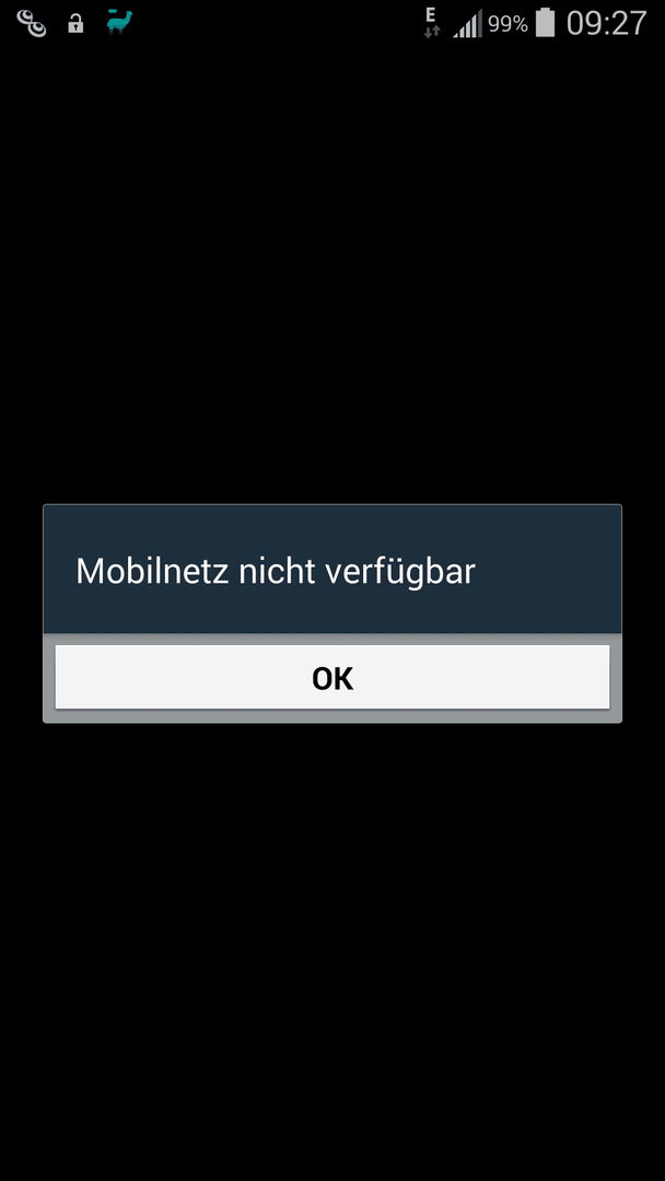

hallo,
ich werd echt noch wahnsinnig mit dem sch.... o2 ...
ich hoffe jemand hat das gleiche problem und eine lösung, denn ich komme einfach nicht drauf....
kenne mich nicht schlecht aus mit den phones und sowas ist mir nur mit o2 untergekommen.
habe immer nach einem netzverlust (z. b. im keller gewesen) das problem das bei versuch zu telefonieren dann meldung "mobilnetz nicht verfügbar" kommt und kein telefonieren möglich ist.
das mobile datennetz funktioniert kurioserweise...also surfen, whatsapp geht...
volle balken und beim versuch anruf zu tätigen kommt "kein mobiles netz verfügbar".
es hilft nur ein neustart, kurz in flugmodus oder
ich gehe in erweiterte einstellungen, mobiles netz und suche nach verfügbaren netzen findet es mitunter auch o2, gehe ich dann auf automatisch auswählen funktioniert auch dies nicht!
nur wenn ich direkt o2 wähle wird es im netz registriert.
befinde ich mich wieder an einem ort wo kein netz, geht das spiel von vorne los.
hatte vorher d1 congstar und nicht einmal dieses problem!
lese in zusammenhang mit o2 auch oft von diesem problem....jedoch lösung?? auch ein bemühen des supports brachte nichts... die sagen nur, laut ihrem system alles in ordnung- danke auch :unsure:
vor ca. einem jahr hatte ich auf grund dessen zu congstar gewechselt und nie mehr probleme gehabt.
nun wieder ein test mit o2 und katastrophe, das gibt's doch nicht.
das ganze ist voll besch... denn man merkt es gar nicht das man nicht erreicht werden kann per telefon, da ja empfangsbalken da.
nur wenn ich testanruf mache merke ich es oder per whatsapp ne nachricht was los ist, da nicht per telefon erreichbar :sad:
thx
cu

Das Problem habe ich seit einer Woche und es macht echt kein spass mehr es geht auch kein whats app
ja, habe auch in verbindung mit e-plus solche probleme gelesen.
aber bei dir ist es grad andersrum... mobile daten geht nicht, telefon schon.
ich denke das problem ist im gleichen begründet bei beiden anbietern.... aber was soll man machen, geholfen wird einem nicht beim support... nur schnippische antworten wo nichts bringen und man wird für doof hingestellt.
ich kenne mich gut aus mit den dingern, möchte ich mal behaupten... flashen, custom roms, bootloader usw. kein problem und hab auch schon vom s1 bis jetzt s4 alle gehabt. das problem ist auch beim s2 und s3 wo noch in der familie aktiv ist.
mit d1 und d2 hatte ich noch nie so ein problem... das geht immer.
nur mit o2 hab ich, wenn empfang, dann besseren als mit anderen.... nur so wie es jetzt ist geht es einfach nicht... dann muss ich wohl oder übel wieder zu d1.
ich verstehe nur nicht warum die anbieter nichts unternehmen oder wenigstens zugeben das es probleme gibt, denn davon scheinen die nichts zu wissen wenn man den support kontaktiert :(
