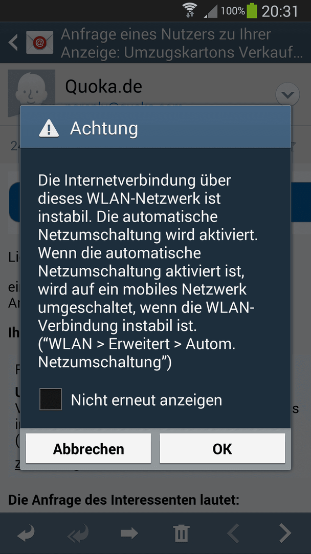

ich habe heute Android 4.3 auf mein S4 installiert. Die autom. Netzumschaltung war bei mir standardmäßig deaktiviert. Seit dem neuen Update habe ich ständig Abbrüche in meinem WLAN-Netz.
Mit der Android Version 4.2.2 war die WLAN Verbindung stabil. Ich benutze als Router die FritzBox 7390.
Die folgende Fehlermeldung taucht sporadisch in der Benachrichtigungsleiste auf "Ihre Internetverbindung ist instabil" (s. Bild im Anhang)

Willkommen im club ¿
Nutze ebenfalls eine Fritzbox 7390, das deaktievieren der mobilen Datenverbindung im WLAN modus löst bei mir die Fehlermeldung.
