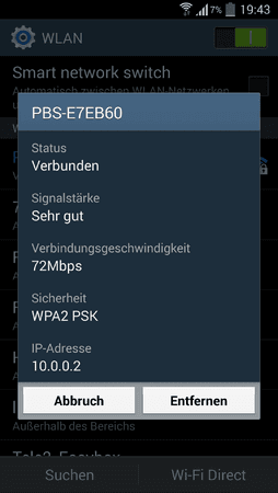

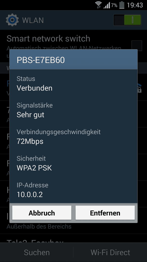

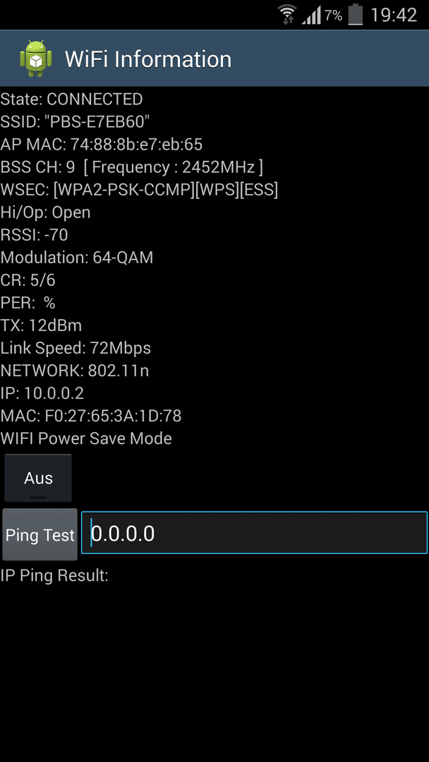

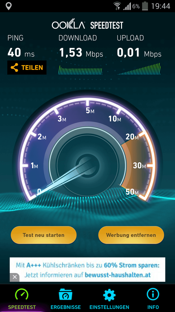

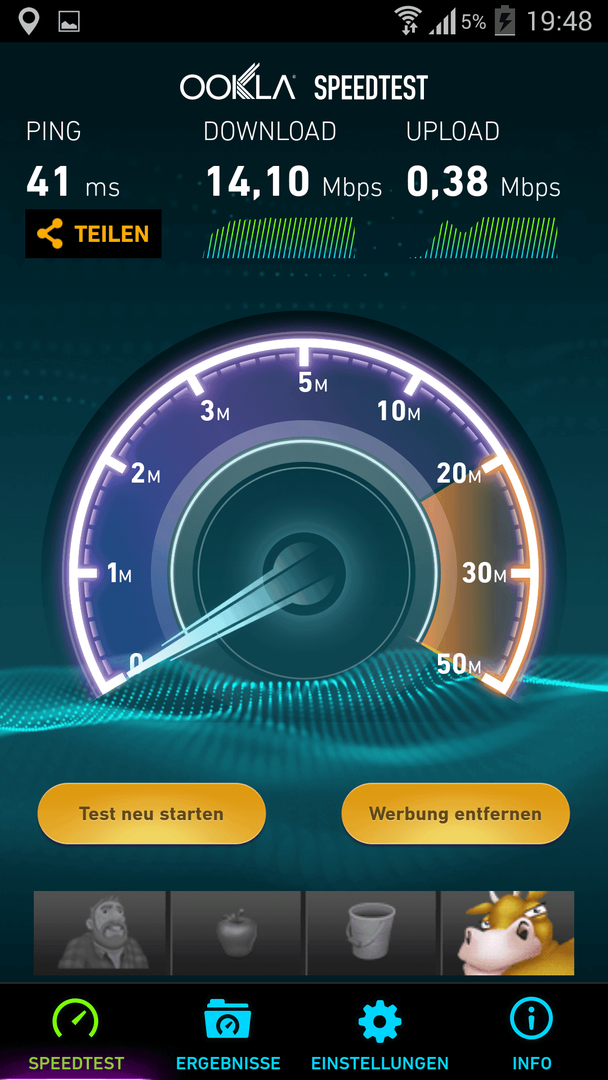

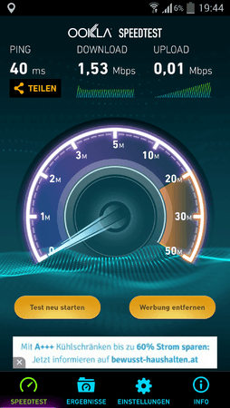

Hallo Forum,
Ich habe ein Problem mit meinem Galaxy S4.
Undzwar ist nach einem Standby die Wlan-Geschwindigkeit auf nur ca 2Mbit!
Nach kurzem Reconnect ist sofort wieder die volle Bandbreite verfügbar!
Manchmal tritt dieses Phänomen auch nach einem Reconnect auf!
Ich habe bisher probiert:
- Wlan Einstellungen laut vielen Tipps ändern...
- WiFi Power safe mode ausschalten
- Werkreset
- Router Firmware Upgrade/Downgrade
Bis jetzt habe ich noch keine Lösung gefunden!

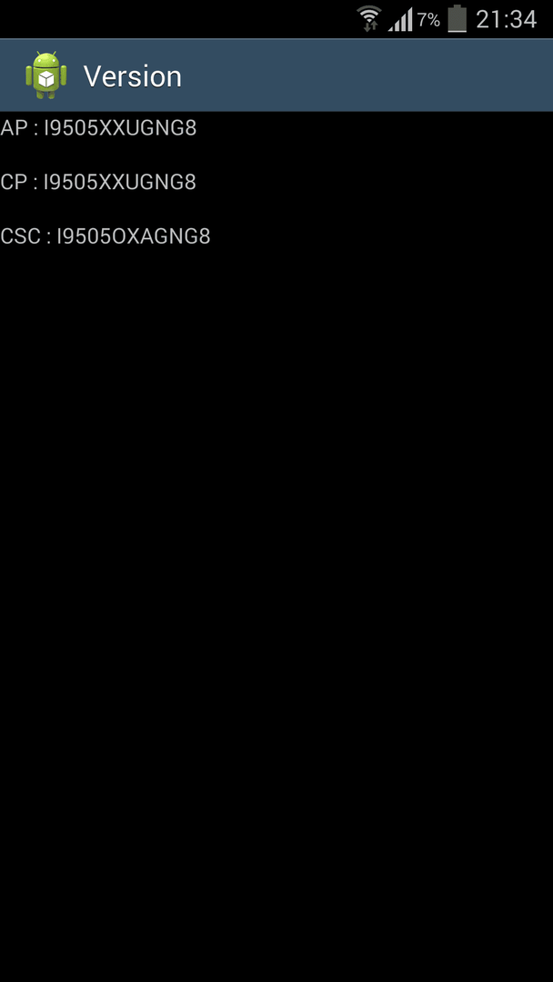

Im Anhang habe ich noch zusätzlich Screenshots von
-Firmware Infos S4
-Router Wlan Einstellungen
-S4 Wlan Einstellungen
-Screenshot vor Reconnect/nach Reconnect
Ich habe gerade eben den ganzen Thread durchgearbeitet... Habe keine Lösung gefunden!
Ich würde mich über jeden Lösungsvorschlag freuen!
Mit freundlichen Grüßen
Kilian17

Viele Infos, übersichtliche Beitragsgestaltung und passende Screenshots. Daran könnten sich einige Andere Forenteilnehmer und Hilfesuchende mal ein Beispiel nehmen. :)
Was mir jedoch noch fehlen würde, wäre die Info, um welchen Router es überhaupt geht. Desweiteren finde ich es seltsam, dass du offenbar eine Class C Adresse in deinem privaten Netzwerk nutzt. Wieso das?

Danke...eine ordentliche Übersicht ist doch das mindeste :)!
Class C Adresse? Was meinst du damit?
Hab unter Google auch nichts gefunden!
Die Ip Adressen sind standardmäßig vom Router so ausgeteilt worden...
Das Modem ist ein Pirelli Pirelli PRGAV4202N2!

Doch es hat fix mit dem S4 zu tun!
Über 2 andere Wlan Geräte funktioniert es perfekt!
Und auch über Lan habe ich keine Probleme!
Ja ich habe wie gesagt das ganze Thema abgearbeitet :)!

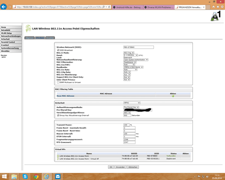

Achja im Anhang nachträglich den Screenshot von den Wlan Modem Einstellungen!
Danke für eure Antworten!
Lg
Ich meinte damit die IP des Handys (die im Screenshot zu sehen ist), im gleichen Netz liegt wie der Router und wahrscheinlich von diesem via DHCP vergeben wird.
10.0.0.2 finde ich sehr ungewöhnlich, aber mit einer /24er Subnetz-Maske ist das Ganze natürlich auch ein Class C Netz. Scheinbar gibt es einige exotische Router, die diese Adresse als Standardadresse verwenden. Gängiger wäre 192.168.0.1, 192.168.1.1, 192.168.2.1, ... aber sei es drum. Das hat nichts mit deinem Problem zu tun.
Das kenne ich leider nicht, allerdings finde ich es dem Screenshot nach sehr ungewöhnlich, dass der Access Point unter virtual APs aufgelistet ist. Gefühlsmäßig würde ich sagen, dass das Problem der geringen Geschwindigkeit nichts mit der WLAN-Schnittstelle zu tun hat, da dein S4 damit ja offenbar stabil verbunden ist.
Im Übrigen gehört der WLAN-Key nicht unbedingt hier ins Forum! :)
Aus Erfahrung kann ich Dir nur sagen, dass es durchaus verschieden "fehlertolerante" Geräte bzw. OS-Versionen gibt. Das bedeutet, dass durchaus mehrere Clients mit einem nicht korrekt und / oder ideal konfigurierten WLAN(-Router) zu Rande kommen können, während es ein Client eben nicht packt.
Und dann gehört das von der Schweinskom Telekom Austria verteilte Pirelli-Zeug wegen der von der Telekom zu verantwortenden Software-Verunstaltungen, ja nicht gerade zu den umgänglichen Dingern. Wie übrigens leider alle Router die von der Telekom mit eigener Software beehrt werden. Siehe dazu auch diese hervorragende Website!
der virtuelle ist ja deaktiviert?
