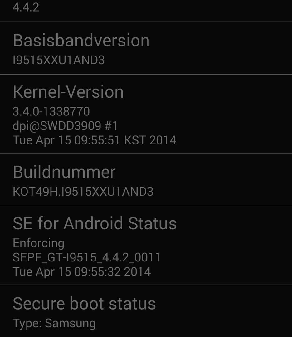

Hier noch die Daten (siehe Screenshot)

Wie wäre es mal mit nem update ?
Du hast ne Firmware drauf die ja keine Ahnung ... Uralt ist
Ah sry mein Fehler
Du Hast ja ein 9515 kein 9505
Trotzdem vllt mal checken ob es eine neue Firmware gibt.
Ansonsten mal ein Werks reset durchführen.
