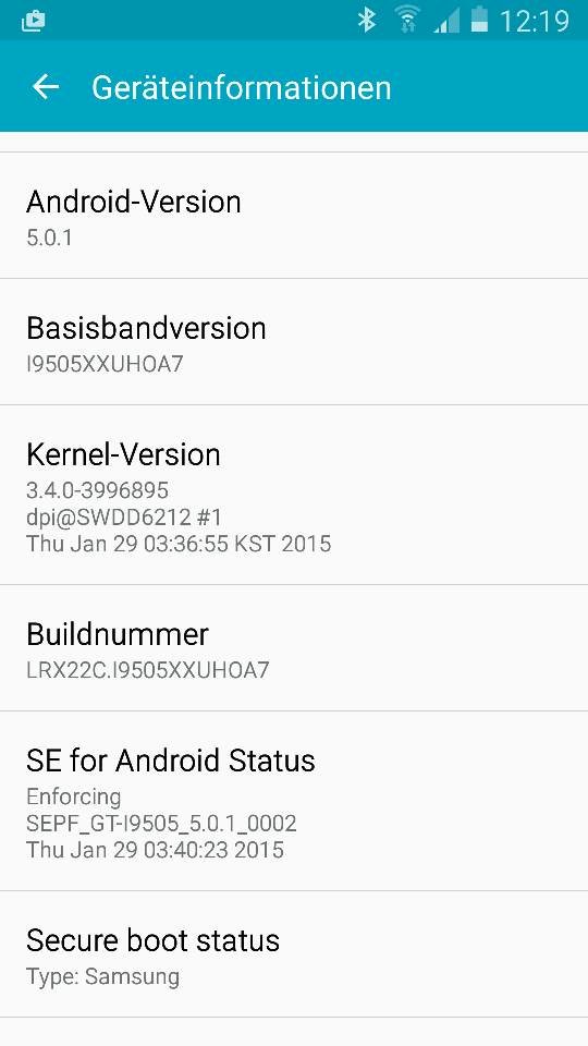

Vielleicht hilft das noch?
Ich denke da werden irgendwelche Sensoren kaputt sein. Na ja durch die Installation der Fremdroms ist natürlich keine Garantie möglich. Vielleicht hilft es das Gerät mal aufzuschrauben und "durchzupusten"
