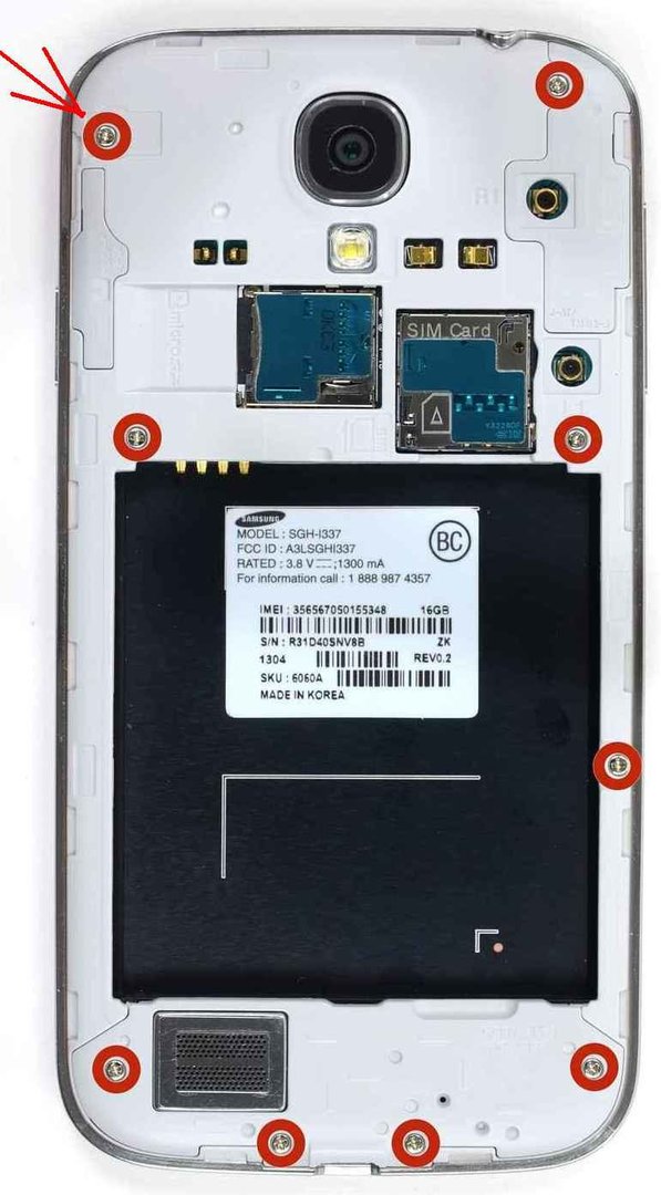

Was ich aber jetzt spannend finde, ist die Tatsache, dass diese rot markierte Motherboard-Schrraube auf der rechten Seite ist, während die GPS-Antenne oben links sitzt. Das macht echt was aus?
Ich dachte, es ginge um die linke obere Schraube des Gerätes in der Nähe der GPS-Antenne (bevor man das Mittelteil entfernt hat)

Also, ich habe jetzt nicht den Mittelrahmen entfernt, bin daher nicht an die von NoobAnd erwähnte Motherboard-Schraube ran, sondern habe einfach nur die beiden oberen der neun Schrauben etwas nachgezogen. Sie waren nicht locker, daher konnte/wollte ich sie auch nur wenige Grad nachziehen - vielleicht eine Achteldrehung - aber genau das brachte einen riesigen Erfolg! Insbesondere die Schraube links oben (s. Pfeil in der Grafik) nahe der GPS-Antenne brachte es letztlich.
Ich muss dazu sagen, dass mir das Telefon mal runterfiel und daher ist vermutlich irgendwas locker geworden, was danach vor allem die GPS-Leistung erkennbar drosselte. Das gleiche habe ich bei meinem alten SG1 und S3 gehabt. Auch beide runter gefallen, danach ebenfalls schlechtere Leistung. Mal sehen, ob ich die auch so "repariert" bekomme! :biggrin:

Mittelrahmen habe ich auch nicht gelöst, da bei mir das Problem auch nach Festziehen genau jener Schraube gelöst war.
Ok, dann müssen wir doch noch mal klären, wie wenig nötig ist, um an diese von dir erwähnte Motherboard-Schraube zu kommen, denn bei meiner Repararatur-Variante reicht es ja, einfach nur den Gehäusedeckel abzumachen, ohne irgendwas ab- oder auszubauen, denn bis zu deiner Schraube bin ich gar nicht gekommen.

Ok, dann klären wir das mal. Bei mir war dann glaube ich die gleiche Schraube locker wie bei Dir :lol:.
Spaß beiseite, ich wollte nicht verwirren, mea culpa. Bei mir hat's auch gereicht, den Akkudeckel abzunehmen und die Schraube links oben wo die GPS Antenne sitzt festzuziehen, da diese deutlich locker saß. Daher brauchte ich dann auch nicht mehr den Mittelrahmen lösen, also lass Dich nicht verwirren :).

Halten wir fest: Erst mal nur den Deckel abnehmen und alle sichtbaren Schrauben nachziehen, dann testen. Wenn das nicht reicht -> Mittelrahmen.
