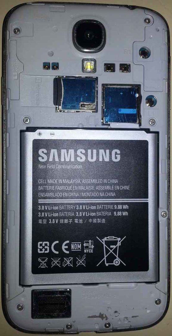

Wo ist denn die GPS-Antenne beim S4? Kann das mal jemand mit Rot ins Bild einzeichnen?
Guck die beiden Links aus dem Zitat in meinem post direkt vor Deinem sorgfältig durch, das müsste die Frage eigentlich beantworten. Die GPS Antenne sitzt auf Deinem Bild irgendwo in der Ecke Links oben.
Bearbeitet von: COB93 - Grund: Direktzitat entfernt
Reaktionen: PieDieÄj

"Bis Schritt 11 durchgegangen" heißt, dass ich diesen noch ausgeführt habe. Man muss den Mittelrahmen entfernen, damit man an die Schrauben kommt.
In Schritt 14 ist GENAU eine Schraube zum Rausdrehen und die ist auf dem Bild rot markiert.Zitat von Schritt 14: "Entferne die einzelne 2,4 mm Kreuzschlitzschraube von der Motherboard Einheit."
