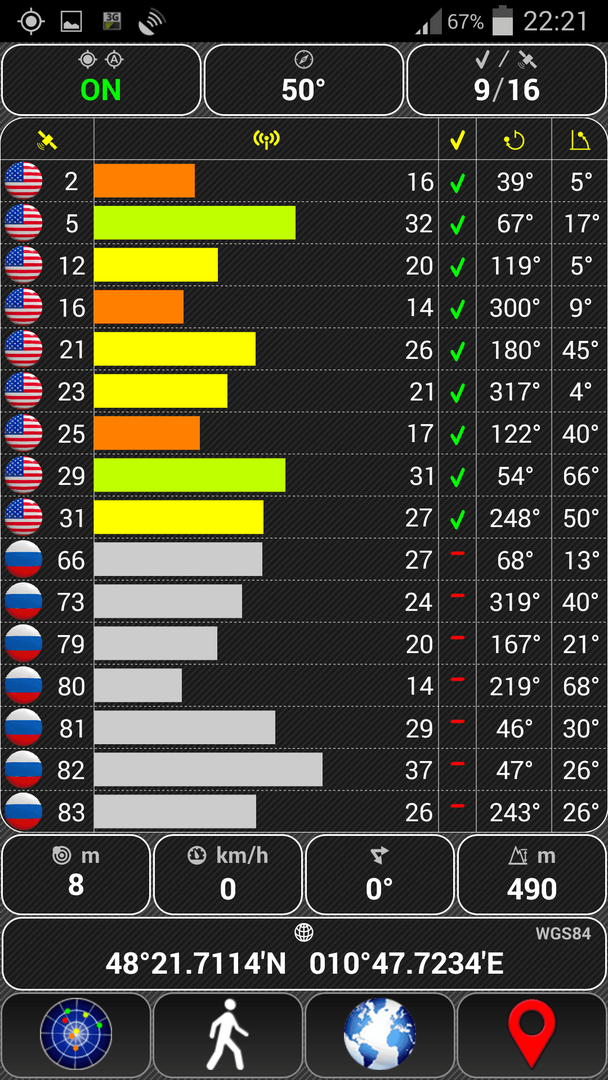

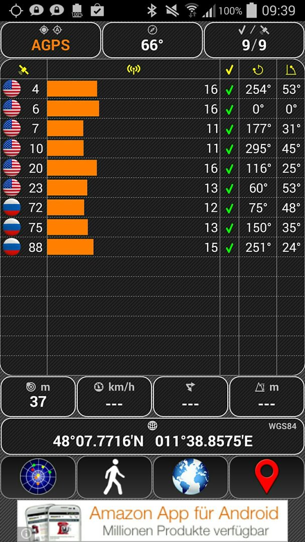

Wir haben heute eine Test mit einem Note 3 gemacht, ebenfalls KitKat da geht es. Warum es mit dem S4 nicht möglich ist wüsste ich gerne.
- Zum Unterschied beim Empfang: Der Fix mit dem Note fand im Zimmer statt, deswegen der schwächere Empfang.
Vielleicht etas offtopic - aber welches App ist das?
