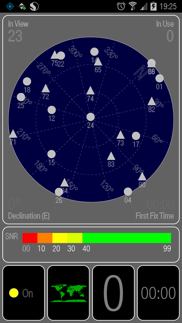

Kann ebenfalls bestätigen das auch auf meinen S4 die Glonass Satelliten nicht mehr gefixt werden. Er verbindet sich nur mit welche von Gps, aber nicht mehr mit welche von Glonass.
Hat jemand mal versucht cm11.2 zu probieren ob da die glonass gefixt werden?
daniel1985ffo schrieb:
Kann ebenfalls bestätigen das auch auf meinen S4 die Glonass Satelliten nicht mehr gefixt werden. ....
Und ich kann bestätigen, dass unter KitKat sowohl GPS- als auch Glonass-Empfang zuverlässig funktioniert.
Vielleicht liegt es auch nur daran, dass sowohl mein S1, SII, SIII und jetzt auch das S4 fehlerfrei funktionieren, da ich nie die Notwendigkeit sah, eines der Geräte zu rooten oder mit sonstigen Firmware-Derivaten zu flashen.´
Ich hoffe, es bleibt auch künftig so.
Der Empfang von Glonass-Satelliten hat mit Root nichts zu tun. Mein S4 ist natürlich gerootet, Glonass-Empfang ist aber kein Problem.
Ciao
Toscha

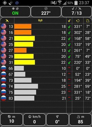

Hallo, in Sicht hat man die Glonass. Man bekommt aber keinen Fix mehr seit 4.4.2.
Ich jedenfalls nicht und das bei einem unveränderten orig Image.
e53W7dunTdvnpeXV2ho6P8BSD3TjYI5jlUAAAAASUVORK5CYII=
Aus dem Wohnzimmer.
hab jetzt die neueste 4.2.2. NBH aus England mal geflasht, und dort der gleiche Bug immer noch das er sich nicht mit Glonass Satelliten verbindet.
