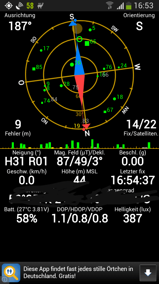

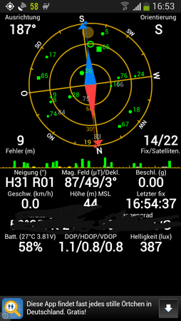

Hier dazu mal ein Foto aus meinem Arbeitszimmer, das Galaxy S4 mit dem "Problem" und daneben ein Galaxy S4 mini. Das Galaxy S4 bekommt nie einen Fix, manchmal findet er bis 4 Satelliten, während das S4 mini nach 10 Sekunden schon >=15 Satelliten hat. Auch nach 10 Minuten sieht das Bild nicht anders aus.
war der letzte GPS-Fix bei beiden Geräten zum gleichen Zeitpunkt?
Wenn man GPS längere Zeit nicht aktiviert, dauert es beim ersten Fix immer etwas länger. Das kann durchaus mal eine Minute dauern und wird durch schlechte Verbindung (z.B. in Gebäuden) noch verstärkt werden.
PS: Geile Werbung unten auf Deinen Smartphones :thumbsup:
der letzte Fix bei beiden war am Vortag. Beim S4 habe ich nochmal apgs daten gelöscht und neu geladen, nachdem nach mehreren Minuten nichts funktionierte. Dann hatte ich wie auf dem Bild 0 statt 3 Satelliten. :unsure:
Man kan im Quervergleich sagen: Das S4 ist immer deutlich langsamer, schlechter, instabiler (bezogen auf GPS). Bis vor einem halben Jahr war es noch super.

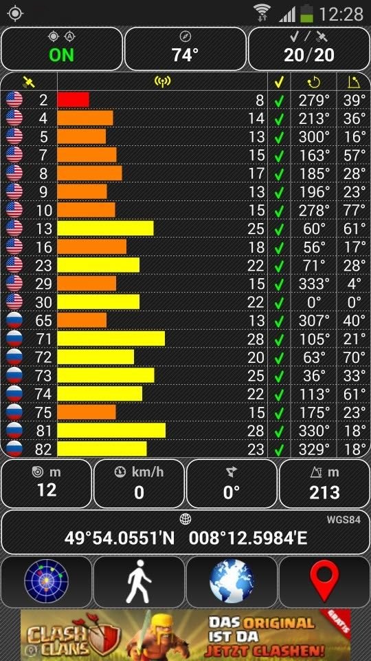

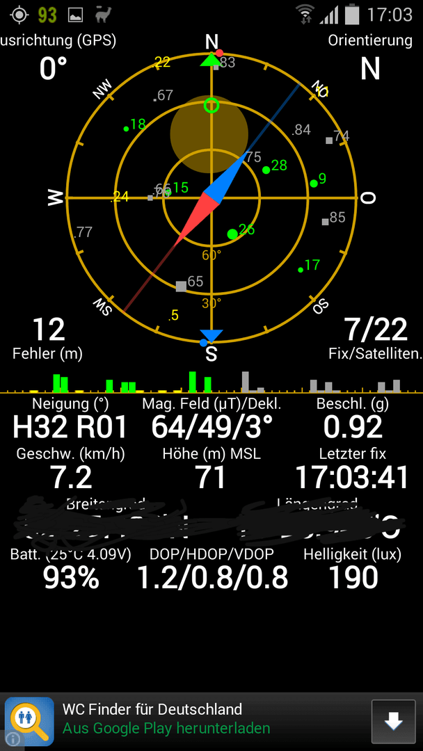

Hallo an alle,
habe bei dem neuen KitKat 4.4.2 folgendes GPS Problem festgestellt.
Es werden keine Russischen Satelliten mehr gefixt.
In der Version 4.2.2 & 4.3 wurden noch alle (USA & Russische) Satelliten gefixt.
Anbei ein Screenshot vom S4 mit 4.4.2 (links) und vom S4 mini mit 4.2.2 (rechts)
Die runden Satelliten sind aus der USA, die quadratischen aus Russland
Beim S4 Sind die quadratischen grau, beim S4 mini gefixt also grün.
Hat dafür jemand eine Erklärung?

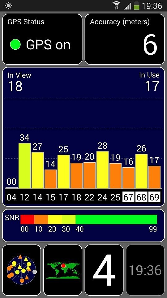

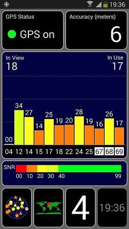

Ich habe ein ungebrandetes S4 (vom Arbeitgeber) und einen Telekom-Business-Vertrag.
GPS läuft auf diesem Gerät perfekt. Ich nutze es mit Sports-Tracker und die App reagiert bereits nach wenigen Sekunden mit "gefundenem" Standort via GPS.
Ich habe das gerade aktuell mal hier im Wohnzimmer sitzend ausprobiert. Das GPS-Tool hat 8 Sekunden nach GPS-Aktivierung seine Arbeit aufgenommen. Anbei ein Screenshot nach dem Fix. Mein früheres S3 mini war hier im Welten schlecher.

es geht nicht darum, dass GPS nicht geht der Fix ist in Sekunden da.
Es geht darum das die russischen Satelliten jetzt ab der Version 4.4.2
fehlen und nur noch die USA Satelliten gefixt werden.
Ist doch auf den Screenshots gut zu sehen.

Das sind ja nicht die Satelliten die über Russland kreisen... Das sind die Satelliten von GLONASS der russischen Alternative zu GPS die kreisen genauso um die ganze Erde. Nur die, die gerade über dir sind, können empfangen werden. Entweder kann das Phone kein GLONASS (mehr), die Russen haben was geändert oder was weis ich warum das nicht mehr klappt
Aufgrund dieses Threads habe ich mir das nochmal angesehen.
Ich habe die App installiert, bei mir werden Glonass-Satelliten angezeigt. Die Anzahl ist identisch zu dem anderen Tool, offensichtlich werden die Satelliten dort nur nicht anders dargestellt:
