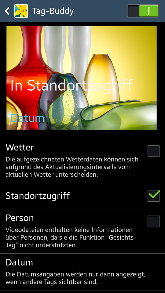

Öffne die Galerie -> Menü -> Einstellungen und dann Tag Buddy aktivieren...

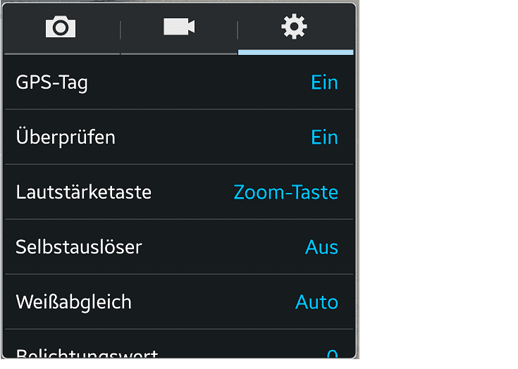

ich habe all einstellungen für GPS/GPS-tag aktiviert, foto geknipst und möchte auf dem foto -so wie es einst war- den standort sehen.
was ich jetzt nur hinbekomme, ist eine wetter- und datums-angabe...

Habs, in den Galerieeinstellungen kannst du neben den Ein/Ausschalter bei Tag-Buddy draufdrücken und noch Häkchen setzen was du alles angezeigt haben willst (Wetter, Person, etc...)

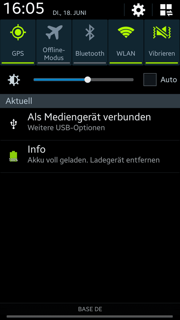

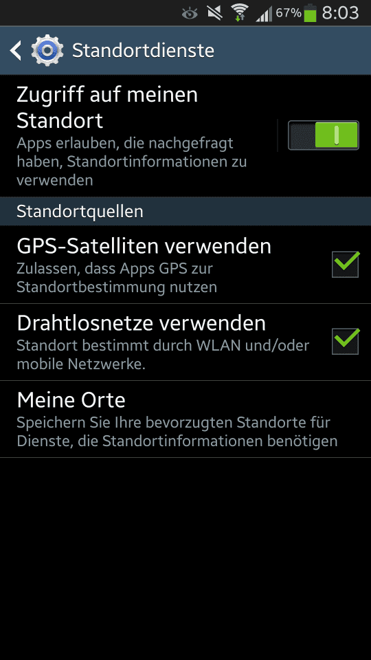

hi,
ich habe nun 4 einstellungen wie in den screenshots abgebildet vorgenommen - es wird immer noch kein standort angezeigt...
etwas ratloser 1st.

Also, habs grad bei mir getestet und da funktioniert es. Die Strasse + das Datum...
Hast du eh mit diesen Einstellungen schon Fotos geschossen, oder?
ja, bis vor ca. 2 wochen erschienen die standortinformationen auf den fotos...
