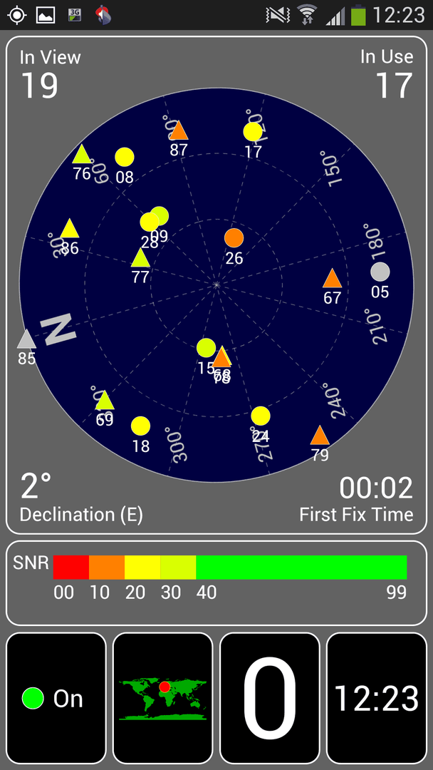

Hallo
Seit etwa einem Jahr müssen alle Handys, die GPS unterstützen, neben dem allseits bekannten, amerikanischen NAVSTAR-GPS auch das russische GLONASS unterstützen, damit sie nach Russland importiert werden dürfen (keine Ahnung, was das [finanziell] bringt, aber es ist so; Ideen?).

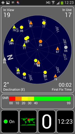

Das G4 unterstützt GLONASS nun auch. Im Screenshot sieht man, dass die russischen Satelliten (Dreiecke) angezeigt werden. Im anderen Screenshot sind sie invers dargestellt.
Weiß jemand, ob beide Systeme parallel/gleichzeitig genutzt werden (höhere Präzision, aber auch höherer Akkuverbrauch), oder ob nur ein System tatsächlich genutzt wird?
Gibt es Möglichkeiten, einzustellen, ob GPS und/oder GLONASS genutzt wird?
LG, Olli

Glonass Funktion wird parallel verwendet daher ist der Sat fix auch so schnell. Sieht man beim S1 das hatte keinen oder das S2 die brauchten ewig lange. Zudem War der Barometer Sensor auch noch eine Beschleunigung.
Was mehr verbraucht ka. Tippen tue ich auf GPS.
Reaktionen: Holzhose
Danke für die Info. Dass das Barometer einen Einfluss auf die GPS-Genauigkeit hat, ist mir neu und ich versteh den Zusammenhang nicht recht. Ich muss wohl etwas recherchieren.
Aber warum soll NAVSTAR-GPS mehr Akku verbrauchen als GLONASS? Die beiden System funktionieren ja quasi identisch. Einfach auf anderen Frequenzen und mit anderen Satelliten...
Falls aber eh beide Systeme parallel genutzt werden -wie du sagst - spielt das aber keine Rolle. Bist du aber sicher mit deiner Aussage, dass beide Systeme wirklich parallel benutzt werden?
Weiß aber jemand, ob es möglich ist, nur das eine oder das andere System zu nutzen?
LG, Olli
