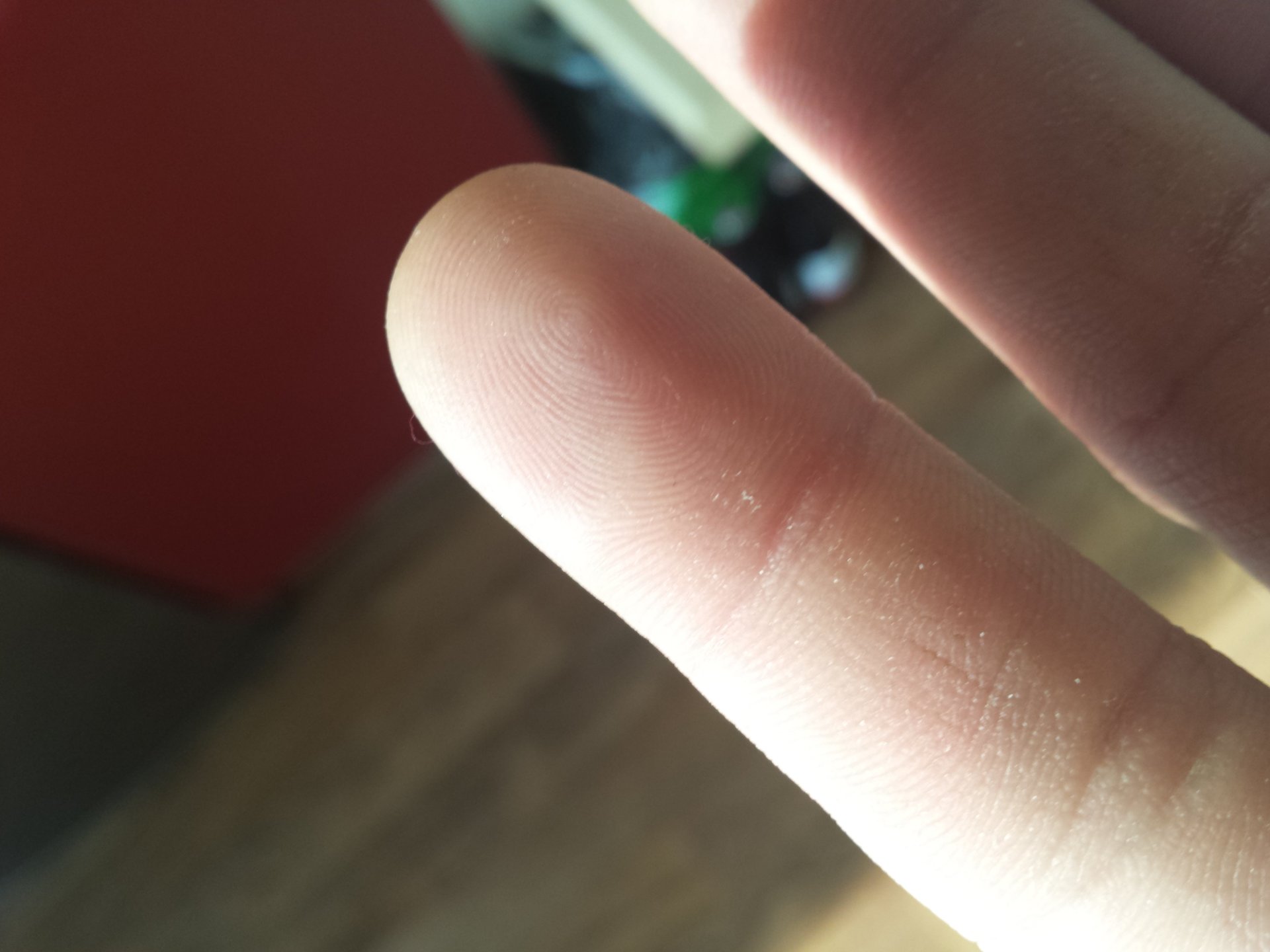

Hatte ich versucht, glaube aber der Fokus hängt irgendwie, da sich garnix verstellt und es nur scharf wird um so näher man kommt. ..
Extrem scharf, aber nur bis ca. 15cm

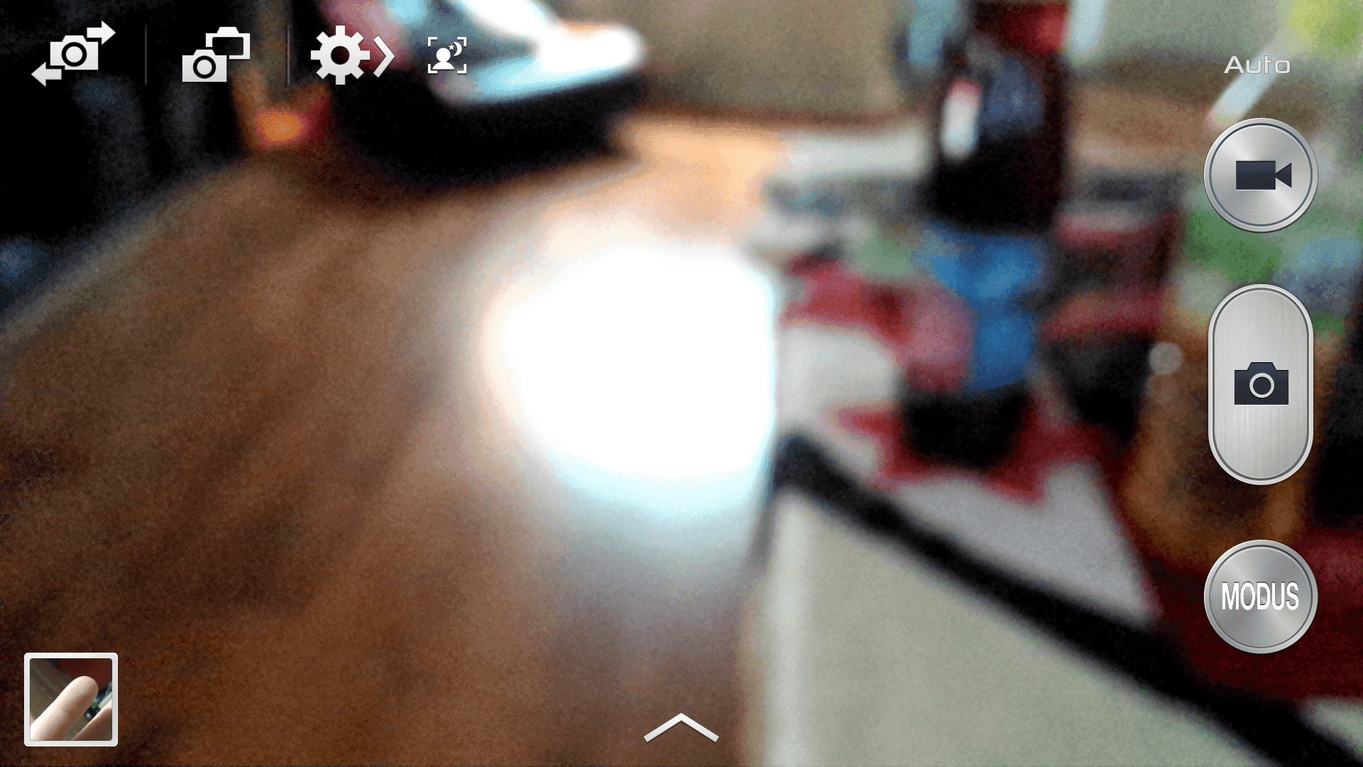

Hätte ich vielleicht noch erwähnen sollen, das Bild ist ständig unscharf und nicht erst auf dem Foto....
Hab heute aus einem alten S4 die Kamera ausgetauscht und funktioniert jetzt wieder einwandfrei! (Y)
