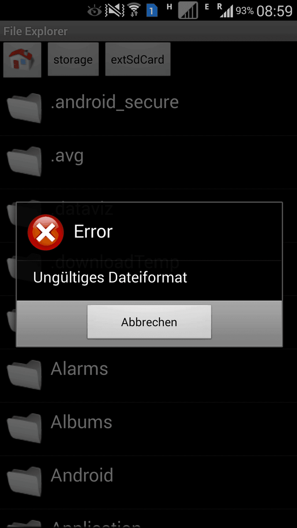

Also, bei mir ist es so dass ich keine apps bzw apk datein von internen und auch von externen Sd Karte installieren kann, nur von play store Alles andere geht nicht zu installieren, habt ihr das auch?
Nö, geht bei mir einwandfrei ! Habe gerade von extSdCard eine apk installiert. Einwandfrei!
"zulassen von externen quellen" unter Sicherheit aktiviert?
Ja, alle beide sind aktiviert, komisch, bei mir geht es nicht, du hast doch auch sva 4.5 oder?
Hier, so kommt die Fehlermeldung
Ja, habe auch 4.5. !
Komisch! Die Fehlermeldung habe ich zum Glück noch nicht gesehen.
Keine Idee, ausser frisch installieren.
Da fällt mir noch ein, hast du diese Eingabe mit dem Terminal-Emulator gemacht ?
su
/system/bin/restorecon -R -v /data/media/0
Ich habe SVA 4.5 deinstalliert und Stock Rom drauf geflashed, gerooted, jetzt ist Ruhe und geht alles...
