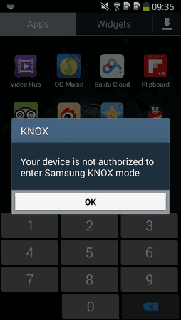

Hallo Frank, ja, i9502 4.3 hat Knox, aber ich habe keine Erfahrung damit, was würdest du machen, soll ich die root von i9505 flashen?
Danke für deine Hilfe im voraus.
Es geht doch nicht mit Knox

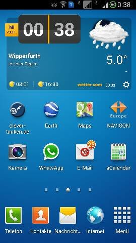

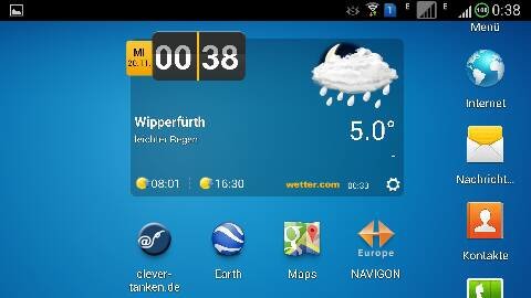

Ich habe jetzt seit knapp 3 Wochen mein S4 Dual Sim, und bis auf den Launcher funktioniert das Handy super.
Bis vorhin dachte ich noch, ich hätte einen Fehler beim rooten oder updaten von SVA 2.5 auf SVA 3.5(inkl Stock Rom) gemacht, aber dem ist scheinbar nicht so.
Eben habe ich alles neu aufgesetzt aber der Launcher funktioniert im Landscape Modus immer noch nicht richtig(siehe Screenshots).
Ich habe mir auch noch mal alle 67 Seiten durchgelesen, aber nichts darüber gefunden.
Muss ich in den SVA ROM- oder SVA Xposed-Settings was verstellen, oder wie bekomme ich den Launcher im
Landscape Modus vernünftig angezeigt?

ich verwende den Holo-Launcher und da läßt sich
das Verhalten einstellen (Menü/Holo Einstellungen).
Das sollte bei Deinem Launcher eigentlich auch
so funktionieren.
