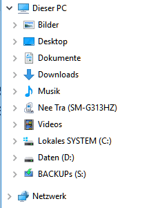

Hallo Leute,
also zuerst mal - ich lebe in Thailand - meiner Gesundheit wegen. Brauche hier 1/10tel der Medizin wie in DE!
Das "Duo" (so wird es hier landläufig bezeichnet) hab ich eigenhändig bei einem SAMSUNG-Händler gekauft.
Und mit dem hab ich kein Problem!
Das wird ja angezeigt - aber nicht mein S4!!! Das ist das Problem - habt Ihr net richtig gelesen.
W10 installiert, kontaktet es "nur" als Modem! Trotz richtiger Einstellung !!!
Ich könnte damit Telefonieren, Batterie laden - alles geht - nur im Explorer wird es net angezeigt.
Dadurch kann ich net Daten direkt auf oder von den Speicherkarten holen.
Außerdem hab ich ja ein Bild beigelegt was das Duo unter "Dieses Gerät" im Explorer anzeigt.
Treiber von Samsung hab ich auch drauf. Die neuesten die ich kriegen konnte. Außerdem sind die im W10 auch schon drin.
Dann hab ich auch den ganzen Block was im Gerätemanager zu finden war an Infos geschrieben.
Kann mir mal jemand sagen was da los ist ... DASS war und ist mit dem Originaltreiber von SAMSUNG. Was anderes gibt's net.
Doch klar, die AGP-Universal-Treiber oder wie die heißen - bringen aber auch nichts.
Lustig finde ich, wenn ich das Mobil bei Freunden mit W7 anhänge tut es. Da sind auch die Fehler in der Treiberinfo zu finden.
Aber, mit dem selben Treiber unter W10 geht's halt net!
Ok, denn mal Gute Nacht und
sonnige Grüße, eR De
