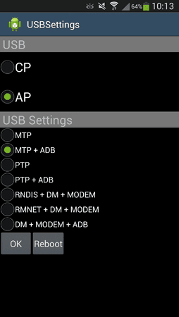

Die Standard Einstellung beim S4 ist MTP+ADB,siehe Foto.
Jo massenspeichermodus wird nicht angeboten
Ich finde das ist eine Einschränkung
Das ist die Lösung!
