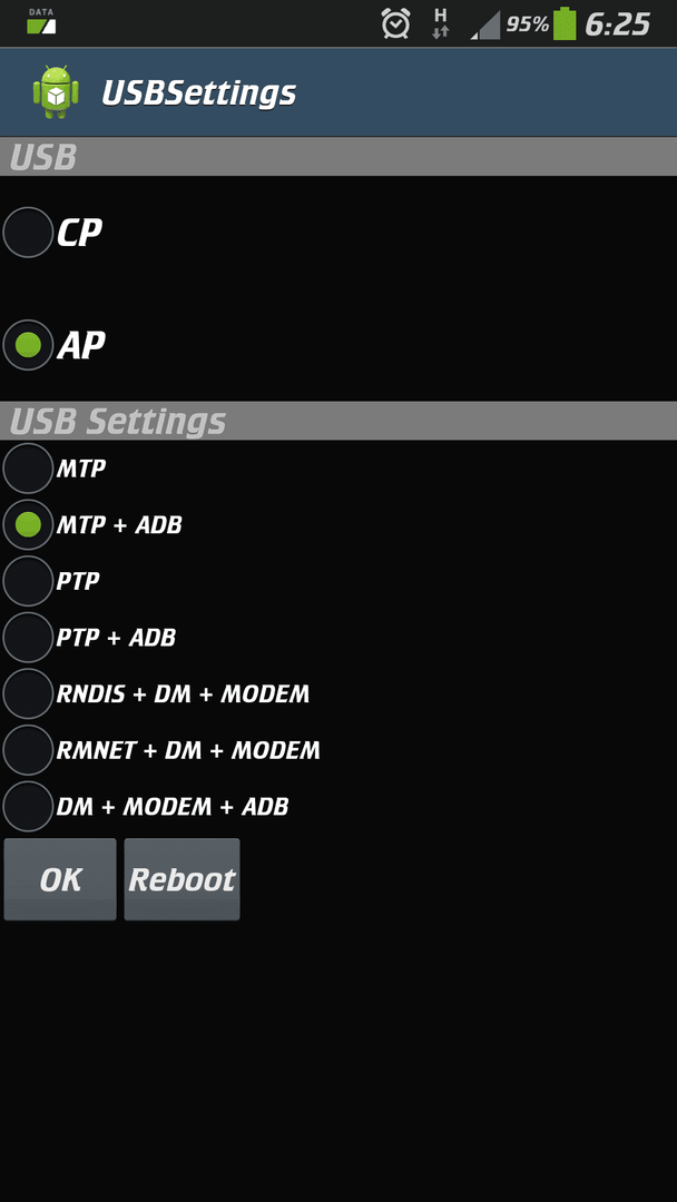

Hi gib mal im Wählfeld
*#0808# ein
Da müsste nun ein Menü erscheinen (siehe Anhang)
Unter USB muss AP gesetzt sein
Unter USB Settings muss MTP+ADB gesetzt sein
ist das bei Dir so gesetzt?
wenn nicht ändere das mal und versuch dich nocmals mit dem PC zu verbinden.

Vielen Dank für die schnelle Antwort. Leider waren beide Haken schon so gesetzt.

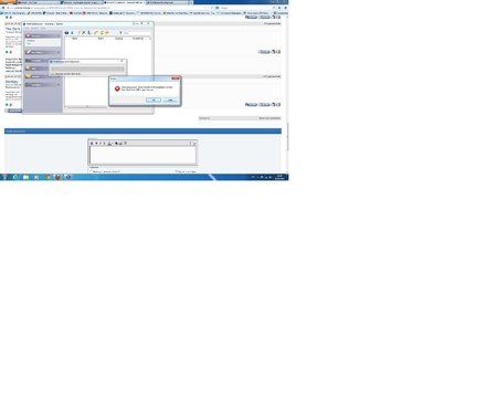

Thx, werds gleich mal ausprobieren.
Leider immernoch nix :(
