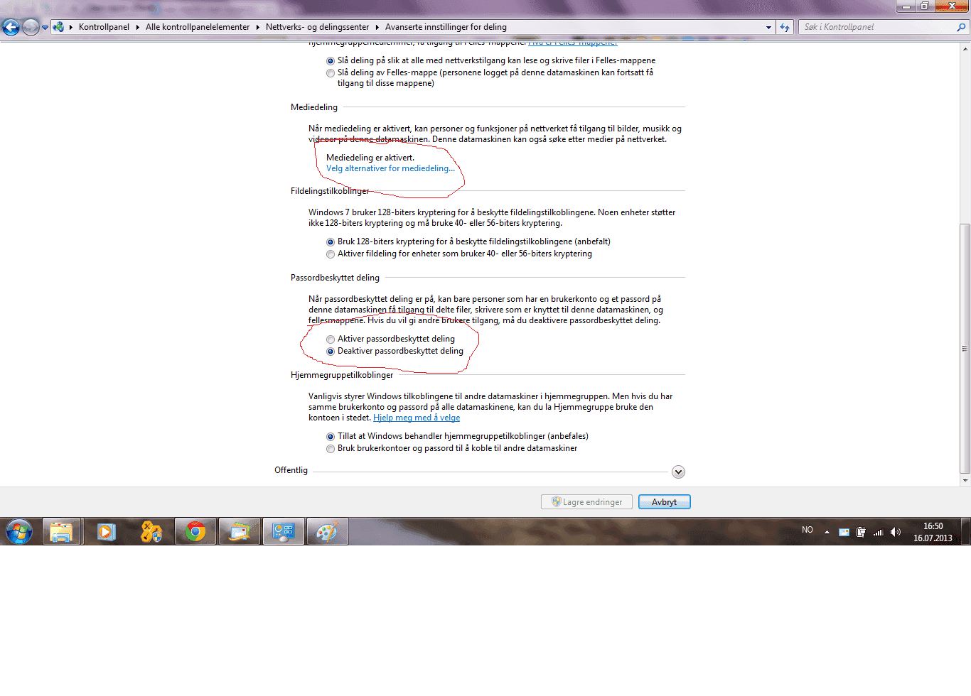

Ich wusste gar nicht das sowas møglich ist. Bin vølliger neuling in sachen android. Das lief ja von Anfang an nicht. Sehr komisch. Hoffe es funktioniert jetzt.
Habe alle USB anschluesse auf ihre Wirksamkeit getestet. Funktionieren alle.
Und das wsrs. Als ich dann mehrere stunden alles im griff hatte kam dann ein windows update mit samsung mtp device ... und danach gings nicht mehr. Keinen Zugang.
Wie kann ich das update rueckgaengig machen?
