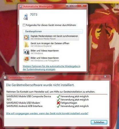

Alles gemacht wie beschrieben, nichts hilft.
Kies sagt, das man Kies 3 benutzen soll, das das S4 von Kies nur von Kies 3 unterstützt wird. Treibe geladen und Installiert, nichts.
Dann, wenn ich Handy anschließe (alle USB ausprobiert), siehe Bild im Anhang.
Dann der versuch, das Handy nur mit den Dateibrowser (der sich ja öffnet, wenn Handy Angeschlossen wird) zu benutzen. Bilder versuchen zu übertragen wird einfach Abgebrochen. Dann heißt es bei einigen Dateien, das diese Fehler haben, obwohl mit Kamera des Handy Aufgenommen wurde. An Kies 3 wird Gerät nicht erkannt und auch nicht verbunden. auch nach Fehlersuche mit Kies 3 und deren Installation. Nischt. Am Anfang ging alles, erst seit letzten Firmwareupdate, was das Handy selber gemacht hat. Kein Branding und nichts wurde am Handy geändert, immer noch Original wie Ausgeliefert bis auf die Automatischen Firmwareupdates. Wir haben hier 2 S4 und zig Rechner, an keinen Funktioniert das S4.
Bitte um Hilfe. Danke.
