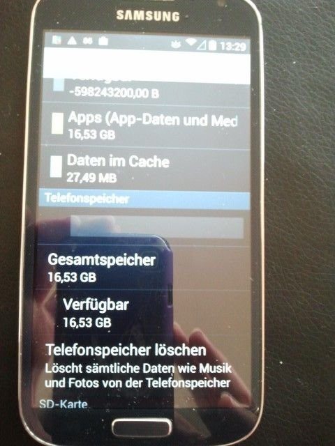

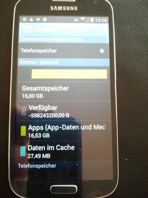

Hallo!
Ich bin ganz neu hier und hoffe, ihr könnt mir helfen. Bisher hatte ich ein Samsung Galaxy S1 plus, seit gestern ein gebrauchtes S4 (i9500). Jetzt haben wir das Handy auf Werkseinstellung zurückgesetzt und auch den Telefonspeicher gelöscht. Und trotzdem scheint der 16 GB Speicher fast voll zu sein. Wenn wir in den Einstellungen bei den Apps gucken, steht da unter verfügbarer speicher ein Minuswert und bei Apps die vollen 16 GB. Kann mir jemand sagen, was wir da tun müssen, um Zugriff auf die 16 GB zu haben?
Hier mal zwei Fotos von den Speicherangaben.
Und ich weiß nicht, ob es wichtig ist, aber im Moment ist noch keine Sim-Karte und keine Speicherkarte drin

das sieht mir nicht nach einem S4 aus. poste mal die geräteinfos unter den einstellungen.

Nach einem erneuten hardreset, dieses mal aber über die tasten, zeigt das Handy 11gb freien Speicher an, sowie ich aber auch nur das antivirus mit 9mb drauf mache, zieht es mir 3gb ab. und nach noch 3 oder 4 apps, sagt es das der Speicher voll ist
Wo wurde das Gerät gekauft? Ich würde mal beim Samsung Support die IMEI Nummer abgleichen lassen ... da stimmt was nicht!
Das ist ein chinaclone, kein echtes S4... Du wurdest leider betrogen!
Wie kommst du da drauf? und woran erkenne ich das?
du hast 4.2.2 drauf? geh mal auf updates. er müsste dir 4.4.2 anzeigen, aber mindestens 4.3
befürchte du wurdest reingelegt. was steht da wenn du *#1234# im telefon eingibst?
Ap i9500xxuamdk
cp i9500xxuamdk
csc i9500jvamdk
also, wenn ihr recht habt und wir wurden rein gelegt, dann können wir das ding ja nur noch in den Müll schmeissen
Der ursprüngliche Beitrag von 07:30 Uhr wurde um 07:31 Uhr ergänzt:
Sagt: System ist aktuell
Erstmal erkenne ich den Fehler mit der zerschossenen Speicheranzeige aus chiclone-foren, hatte selbst ein No.1 S6, und mit einer custom rom hatte ich das auch mal.
Was mich aber am meisten stutzen lässt, ist deine Geräteangabe!
"GT9500" ist nämlich bei echten Samsunggeräten der seltene Quadcore, und den wirst du kaum haben, sorry!
Auch von meiner Seite herzliches Beileid. Schau am besten ob du dein Geld zurück bekommst. Ich weiß es wird nicht leicht werden. Ansonsten verklagen. Bei sowas hört der Spaß auf.
Reaktionen: ZWIEBEL 87
Moment, es spricht alles dafür, dass es sich im ein original i9500 handelt, also um die Octacore Variante des S4. Bei den Clones funktionieren die Secret Codes von Samsung nicht, und vor allem gibt es keines, dass den internen Aufbau aus PDA, Modem und CSC verwendet. Besonders auffällig ist, dass es sich um einen offiziellen Firmware ProductCode von Samsung handelt (Firmware für Saudi Arabien). Alle Angaben passen. Clones sind zwar häufig gut, aber so gut denn doch nicht.
Die fehlenden Updates sind auf offensichtliche Modifikationen des Gerätes zurückzuführen. Die erklären auch das Problem mit der Speicheranzeige. Ich persönlich vermute, da hat jemand mit Link2SD oder ähnlichen Tools herumgespielt.
Ich würde zunächst mit Odin sauber eine passende Firmware (Product Code!) flashen und danach einen Werksreset im Recovery ausführen. Danach sehen wir weiter.
