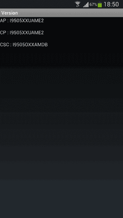

Ich habe heute den Support angeschrieben wo ich mein Handy und Vertrag abgeschlossen habe und noch mal nachgefragt ob die mir wirklich ein S4 ohne Branding zugeschickt haben. Was Sie auch bestätigt haben.
Laut dieser Seite hier: https://www.android-hilfe.de/forum/...94/galaxy-s4-hab-ich-ein-branding.413698.html
habe ich ein Gerät aus Östereich ohne Branding... (siehe Screenshot)
Gibt es noch weitere Merkmale eines mit einem Telekom Gebrandeten Geräts?

Es gibt einen kurzen Bootscreen mit dem magentafarbenen T und es waren auch die üblichen Telekom-Apps (u.a. Kundencenter, Mediencenter) vorinstalliert.
OK. Aber, Nein das habe ich nicht. Weder magentafarbenes Logo noch irgendwelche Telekom Apps.
Hatte auch schon vermutet dass solche sachen beim Branding auftauchen würden. Aber kann ja auch sein, dass sowas mittlerweile etwas dezenter gehalten wird.
Hast du selber ein Gerät mit Telekombranding? oder schätzt du das gerade nur?
Versteh mich nicht falsch... Ich will nur ganz sicher gehen, dass die Information auch ganz sicher richtig ist.
Denn manche sagen ja auch dass die XXO im CSC für Telekom steht. ;)

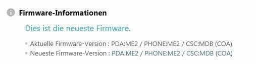

Lad dir mal checkfus aus dem play store oder häng das S4 mal an den PC (wenn du Kies benutzt).
Bei Checkfus ist der Productcode wichtig. Endet der mit ATO hast du ein freies Österreichisches Gerät.
Falls du es mit Kies testen will: Rechts neben CSC hast du den Productcode in Klammer stehen. Also (ATO) oder (DBT) oder was auch immer
Äh, sorry ich würde gern Kies nutzen... Habe aber nicht verstanden was du mir sagen willst.
Also um zu checken ob ich ein Update installieren kann probiere ich bereits Kies und auch die OTA Methode...
Edit: Meinst du das?
Ja genau.
Laut Sammobile ist dein S4 ein Romänisches Cosmote Gerät.
Und die ME2 ist die neueste dafür
Mach kein Scheiß...
Und was ist mit meiner CSC? Die besagt ja ein habe ein Gerät aus Österreich...
Welcher Quelle soll ich nun glauben?

Ich weiß jetzt leider nicht welche CSC die Romänische hätte aber der COA Productcode weißt eindeutig auf ein romänisches Gerät hin. Anscheinend auch gebrandet, also nicht Open Romania.
Du könntest dein S4 debranden und den Productcode ändern aber je nachdem wie lange du es schon hast würde ich erstmal versuchen um zu tauschen

Achja @Lorasa: Wenn der CSC Code nicht zum Produkt Code passen würde, würde Kies "Softwareaktualisierungen werden für Ihr Gerät nicht unterstützt" anzeigen.

Wenn du nicht umtauschen willst, lade doch einfach die neueste ATO von sammobile.com runter, flashe und somit ist das Problem erledigt ;)
Doch ich würde umtauschen.
Blos mit welcher Begründung?!
Tja, gute Frage... wie gesagt, ich würde einfach die ATO aufs Gerät flashen. Habe ich damals bei meinem mit 3 gebrandeten Galaxy S3 auch gemacht...
