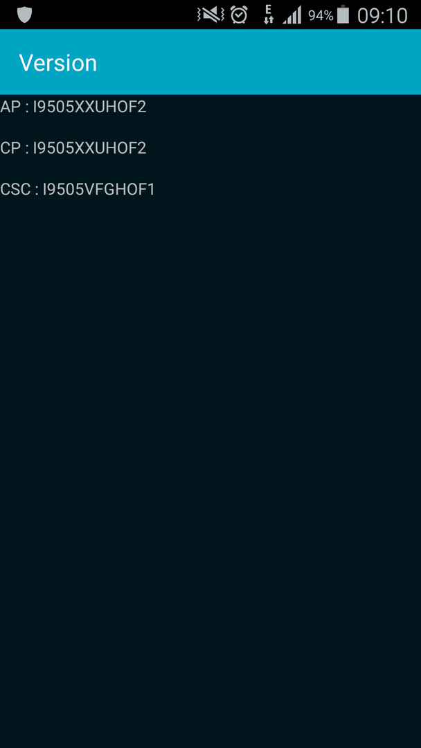

Starte mal die Telefon APP und gibt Folgendes ein: *#1234#
Was wird dir dann angezeigt?
AP:
CP:
CSC:
Oder installiere "Phone Info *Samsung*" aus dem Playstore und prüfe, was bei "FIRMWARE" angezeigt wird.
So das ist raus gekommen
