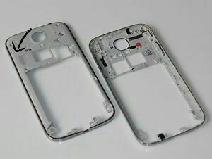

Schon mal dieses Teil da versucht auszutauschen? Ein Kumpel von mir hatte auch WLAN Probleme. Nach langem hin und her fand er da etwas heraus und nachdem er es ausgetauscht hatte, funktioniert alles bis heute wieder.

Ja das wäre ein versuch Wert :/ Das komische bei mir ist: Wenn man die Batterie raus nimmt und ein paar mal auf dem Handy 'rumhaut' funktioniert es bis zum nächsten ausschalten wieder...
Oder du hast ein Wackelkontakt in der Antenne. ^^
Das eher weniger weil wenn das Handy an ist und man drauf rumschlägt bleibt das Wlan und BT an :/ Hab auch manuell schon ne neue Firmware drauf gemacht aber nix hilft :D
Wenn du noch Ersatzteile rum liegen hast, probiere es mal aus damit. Wenn es danach immer noch nicht klappt, dann liegt es am System
