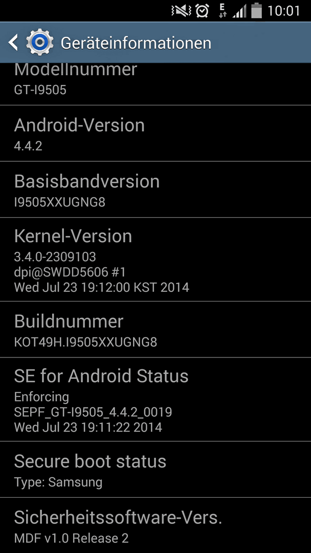

Hallo und willkommen im Forum.
Das Problem tritt eigentlich auf, wenn ein Update gemacht wird, aber keine passenden Bootloader genutzt werden. Also, mal bitte Telefininfo Screenshot und Info was du oder wer auch immer, damit gemacht haben. Dann schauen wir weiter.
danke für die schnelle Antwort.
Schau mal, meinst du das?
gLw+X71RWvB7QAAAAAElFTkSuQmCC
Jetzt müsste es klappen :rolleyes2:

Ja genau das. Das sieht eigentlich recht gut aus. Ganz ehrlich, da anscheinend nichts daran gemacht wurde würde ich mal in einen handy Laden gehen oder mit Samsung direkt Kontakt auf nehmen und das Problem schildern. Hast du ein Update gemacht, welches nicht ganz korrekt bis zum Ende durchgelaufen ist???!!!
Wäre so ein Tipp um da ein wenig Druck machen zu können.
Mit dem Handy wurde eigentlich überhaupt nichts gemacht :sad: Ich kenne mich damit wie gesagt nicht aus... wenn das Handy sagt, dass Updates installiert werden müssen, mach ich das halt, aber sonst nichts.
