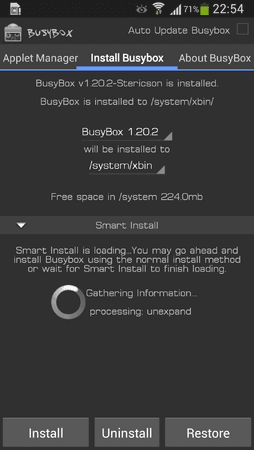

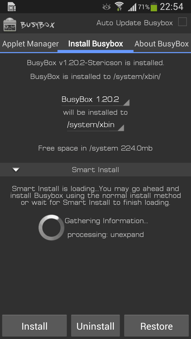

- auf dem Handy muss BusyBox installiert sein (PlayStore) App installieren, öffnen und BusyBox installieren lassen! Version BusyBox 1.20.2 wird benötigt!!!!

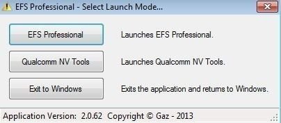

3. Launches EFS Professional auswählen

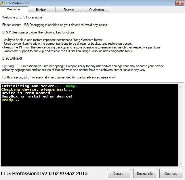

attachment.php
Wenn alle Treiber richtig installiert sind und alles korrekt angeschlossen ist bekommt Ihr nun dieses Bild (Beachtet bitte das auf dem Handy verschiedene Anfragen kommen die Ihr bestätigen müst! (ADB erlauben, SuperSU Anfrage).
Sollte es beim ersten mal nicht direkt klappen. Handy nochmal vom USB abziehen. Neustarten und nochmal das Handy anstecken und das Tool starten. Hat bei mir auch erst beim zweiten mal Funktioniert!

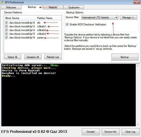

4. So nun auch Backup
5. Also Device Filter: International LTE Variants auswählen
6. Nach ein paar Sekunden erscheinen links die Paritionen (dort alle anwählen)

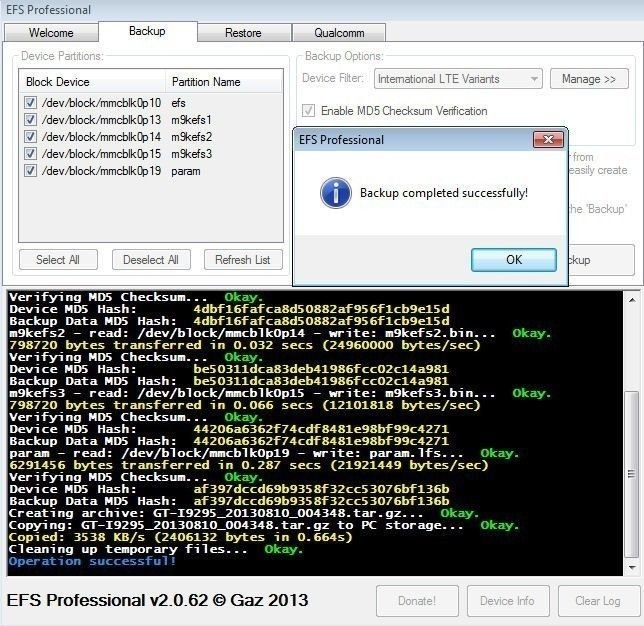

7. Dann auf Backup klicken und das Tool macht seine Arbeit!
Wenn es erfolgreich war, liegt nun eine Kopie auf dem Handy Internen Speicher und eine Kopie auf eurem PC in dem Verzeichnis des EFS Pro Tools! Sichert diese Datei gut!!
Fertig nun habt Ihr euren EFS Bereich inkl. der IMEI Nr. gesichert.....

Bei mir sagt das Programm am Computer immer das nicht die nötigen Binarys in Busybox installiert sind.
Ich habe aber die aktuellste BusyBox Version installiert?
Die aktuellste BusyBox geht nicht! Du musst die 1.20.2 auf dem Handy installieren.
Reaktionen: FlorianZ

Nach Reinstall BusyBox 1.20.2 über BusyBox Free hat's geklappt.

Habe auch mehere Versuche gebraucht, aber mit BB1.20.2 war es kein Problem mehr.
Danke für die Anleitung.
Ich habe auch dauernd die Fehlermeldung "Unable to create archive".
Wie wird denn BusyBox deinstalliert und wieder installiert? Einfach den Installer nochmal ausführen hab ich schon gemacht, klappt nicht. Was ist den BusyBox Free ?
Hallo Darkman. Erstmal ein grosses Dankeschön an dich, ich hab mein Gerät gerootet und backupt mit deinen Anleitungen!
Eine Frage hab ich aber noch: Zuerst hab ich den BusyBox installer den du gelinkt hast heruntergeladen und damit BusyBox installiert. Dann hab ich aber die genau gleichen Fehler gekriegt wie die anderen ("Unable to create archive!"). Dann hab ich den anderen, "richtigen" BusyBox installer genommen. (der auf deinen Screenshots, der nicht der gleiche ist wie dein PlayStore link.) Ich hab gedacht "Naja, erstmal muss das alte BusyBox weg bevor ich das neue drauf installier" und hab uninstall durchgeführt, welches fehlgeschlagen ist mit einer spektakulären Meldung dass nix mehr gehen könnte :)O).
Danach hab ich jedoch ganz normal das "richtige" BusyBox installiert und entsprechend meine backups gemacht (was auch funktioniert hat).
Alles funktioniert normal (Stock Android, nur mit root). Hab ich was kaputt gemacht jetzt? Oder hab ich 2 BusyBox gemischt oder so? Naja, Hauptsache das Backup ging, oder? :D

Sorry... ich habe jetzt das BusyBox App den Screenshoots angepasst!!
