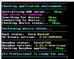

Ich nutze allerdings die Version EFS Pro 2.1.73. Beim Starten der 2.0.62 startet der ADB Server nicht durch (sieht aus wie bei dir auf dem Bild). Das liegt aber wohl nicht an der Version, sondern am Programmablauf. Hier wartet das Programm auf das Handy. Ich nutze zudem Busybox v1.22.1
Ich vermute stark, dass dein EFS Pro keine Verbindung zum Handy erhält!

Okay,
USB-Debugging Info finde ich im Stock Rom nicht. Habe noch keine CM11 oder sonstiges Custom drauf. So wie Du es erklärst, MarMicMan, könnte es am Treiber liegen.
Ich teste nachher mal an einem anderen Rechner (haben hier ja GSD 3 von den Biestern) und melde mich dann nochmal. Erst mal Danke für die Info!

So, wie versprochen mein Feedback:
Anderer Rechner:
- KIES 3 neu installiert
- download von EFS Pro 2.1.73 durchgeführt
Am S4 active:
- Busybox 1.22.1 installiert
Rest, wie in der Anleitung von Darkman beschrieben, durchgeführt.
Und - yeah - es Funktioniert!!!
Mein Dank geht an @Darkman für die idiotensichere und nahezu perfekte Anleitung sowie @MarMicMan für die erstklassige und nette Hilfe.

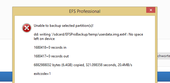

Hallo, ich habe folgende Fehlermeldung (siehe Anhang) no space left ...
Edit: der ganze EFS temp Ordner war GBmäßig voll, sodaß kein Platz mehr auf phone war. Ich habe den tmp erst mal gelöscht. Was nun?
userdata.img ist der völlig falsche Bereich. Das ist im Grund dein gesamter Data Bereich.
Der EFS Bereich ist ein eigener.
Konntest das auswählen bei dem Backup?
Danke, ist das einzustellen bei Device Storage Location? Bei mir heißt die SDKarte Card also einstellen : /Card?
Welche Version von dem EFS Professional nutzt du denn?
2.1.80. beta MfG canimicus
