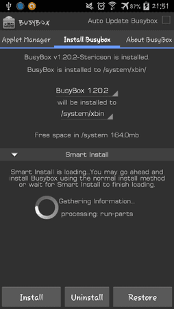

Bei dem aktuellen CF-Rootkernel ist die Busy-Box dabei. Reicht diese? Komischerweise wird diese nicht vom Play-Store upgedatet, sie dürfte ja schon ein paar Monate auf dem Buckel haben.
mmh ich kenne mich mit dem CF-Autoroot Kernel nicht so gut aus. Aber die aktuellste BusyBox funktioniert eh nicht ;)
Neuer ist nicht immer besser! Es wird die BusyBox 1.20.2 empfohlen!

Vielleicht ein Tipp: Sollte jemand trotz installiertem BusyBox 1.20.2 vom EFS-Tool einen readlink-Fehler präsentiert bekommen, auf dem S4 einfach nochmal die 1.20.2 deinstallieren und bei der nächsten Installation "normal install" wählen und nicht "smart install". ;)

das problem ist, dass ich keine alte Version auswählen kann, selbst in der pro verison kann man nur "custom" runterladen und da gibts zig 1.20.2-versionen
Mir gehts genau so! Kann bitte jemand eine BusyBox Version hochladen die funktioniert. Im Playstore bekommt man auch nur noch aktuelle Versionen welche sich nicht auf die im Eingangspost genannte installieren lässt.
Wäre echt fein, Danke.
Reaktionen: Styrax und shaDNfro

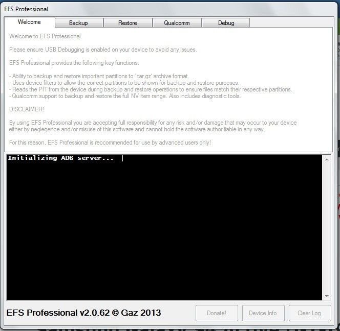

Auch von mir eine Frage zum Thema:
Bei mir hängt EFS Pro beim initialisieren des ADB Servers
attachment.php
BusyBox ist die 1.20.2 wie empfohlen (Siehe Screen im Anhang, Orginalgröße sprengt den Rahmen, sry)
Zu meinem Rechner:
Windows 7 Ultimate 64Bit
Microsoft Net.Framework 4.5.1
Eine Installation von net.Framework 4.0 wird nicht zugelassen (müsste vorher ggf die 4.5.1 deinstallieren und dann 4.0 installieren).
Würde dennoch gerne EFS/IMEI sichern.
Jemand eine Idee?
Sollte es tatsächlich an der höheren Version von net.Framework liegen?
Vielen Dank schon einmal für die Hilfe und auch großen Dank an Darkman für die wirklich fantastischen Tutorials.
Lieben Gruß,
C.

usb debugging aktiviert?
gewartet, dass alle treiber installiert sind?
Jepp.
USB-Debugging aktiviert.
Treiber werden nimmer installiert, nach Verbindung poppt direkt das Autostart-Fenster auf.
