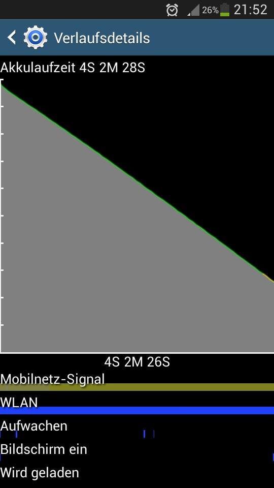

Hallo Community,
ich habe ein Problem:
Angefangen hat alles damit, dass ich nicht mehr viel Speicher hatte und dann einige Anwendungen/ Programme gelöscht habe, die ich nie/selten verwendet habe. Dann habe ich eine App (Facebook) versehentlich gelöscht. Daraufhin wollte ich sie wieder (via Playstore) runterladen. Runter laden ging auch noch, doch instalieren nicht mehr. Dann nahm das Unheil seinen Lauf: Ich konnte auf verschiedene Programme nicht mehr zugreifen (Eigene Dateien gar nicht mehr, Kontakte dauerte das Laden sehr lange). Zudem ist der Akkuverbrauch enorm hoch (innerhalb von 4 Stunden im Stand by komplett entladen!). Das Gerät wird unnatürlich schnell unnatürlich heiß im normalen Gebrauch, obwohl keine Apps in Benutzung sind - einmal abgesehen von den Standard-Programmen im Hintergrund.
Ich habe versucht, einen Neustart durchzuführen, doch das ging nicht. Das Gerät lässt sich nicht mehr ausschalten. Der Bildschirm wird nur weiß und leuchtet. Mehr passiert nicht, als ob es sich aufgehängt hätte.
Ich habe dann viele Anwendungen geschlossen, wollte wieder auf Werkseinstellungen zurücksetzen, doch auch das geht nicht.
Meine Daten sind mir mittlerweile echt egal, aber ich will das Gerät wieder auf Werkseinstellungen haben.
Also gebündelt:
- Warum so hoher Akkuverbrauch (siehe Anhang)?
- Wie noch Reset möglich?
- Kann das ein Virus sein? Wenn ja, wie krieg ich den weg?
Vielen Dank für Eure Hilfe!
Robbiguard
Akku raus und rein probiert?
Falls du eine SD Karte drinnen hast, nimm sie bitte raus. Und dann guck nochmal. War bei mir auch mal so. Hab mir dann eine Class10 von Samsung gekauft, und alles war wieder supi.
ja, habe den Akku schon mehrfach rausgenommen, nach dem manuellen Neustart war aber alles noch beim alten: Hoher Akkuverbrauch und Eingeschränkter Programmzugriff..
Edit: ich habe gestern Abend das Gerät vollständig aufgeladen und dann ausgeschaltet. Soeben wieder eingeschaltet und der Akku war noch voll. Ich glaube daher, das was mit der Software nicht stimmt. Aufgehangen? Virus?
Und ja, eine Mini-SD ist drinnen. Ich werde sie mal entfernen. Danke für den Tipp, ich schau mal, was passiert.
Der ursprüngliche Beitrag von 07:48 Uhr wurde um 08:34 Uhr ergänzt:
Ich habe die SD-Karte vor ner Stunde rausgenommen, und ich kann jetzt wieder mein Gerät ausschalten/neustarten, kann auf "eigene Dateien" zugreifen und der Akkuverbrauch ist auch geringer geworden (quasi normal, aber für die Bestätigung warte ich dann noch ein paar Stunden ;) )
Aber im Moment: Danke für den Tipp mit der SD-Karte. Abgefahren. Warum ist das so?
Die SD Karten sind in verschiedenen, naja sagen wir mal, Qualitäten erhältlich. Was sich auch im Preis bemerkbar macht. Class10 ist aber meiner Meinung nach immer zu verwenden. Schau mal auf deine, was drauf steht.
Welche hast du denn?
