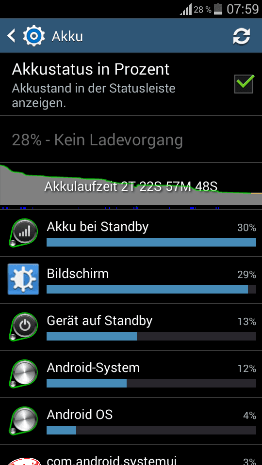

Also nach kanpp 3 Tagen sieht meine Entladekurve wie folgt aus. Ich verstehe nicht warum "Akku bei Standby" ganz oben steht, ist das bei Euch auch so und normal?
Darf ich fragen wie lange war dein Bildschirm an in der Zeit? Komme mit meinem s4Mini immer auf ca 4 Stunden Display on und 2 Tage Laufzeit pro Akkuladung.
Das ist ja ganz ordentlich. Ich glaube damit kann man leben.
Bei mir ist Akku bei Standby auch an erster Stelle (mit 36%)
