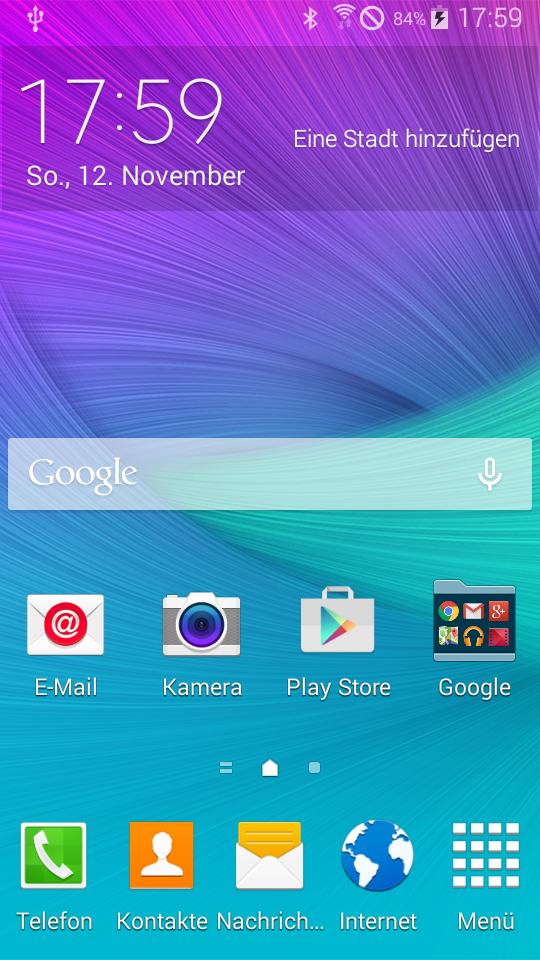

@DJm4rc0
Würdest du noch den Screenshot nachreichen?
au sry. ja klar.!
[doublepost=1510509649,1510509482][/doublepost]So oben Rechts seht ihr das
@DJm4rc0
Das sehe ich. Meinte ich aber nicht.

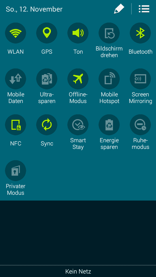

Zieh Mal die Leiste von oben runter komplett bis unten wo du dann auch WLAN/Bluetooth usw ein/ausschalten kannst.
Davon bitte einen Screenshot
Ja oki
@DJm4rc0
Hat deine SIM Karte eine aktive PIN Sperre?
Kannst du in den Systemeinstellungen einen Netzbetreiber suchen/auswählen bzw. wird dir nach der Suche einer angezeigt?
Ich würde mal sagen das Problem liegt darin das das er eine Modem vom GT - I 9195 auf das 9195 I (VE ) geflasht hat.
Ich würde ein flash mit PIT File und einer GT-I 9195I ( VE ) probieren, .
Hat er noch eine Imei ?
Ansonsten wär es sowie so nur noch ein wifi Gerät und könnte sich nur noch durch eine repartionierung retten lassen.
