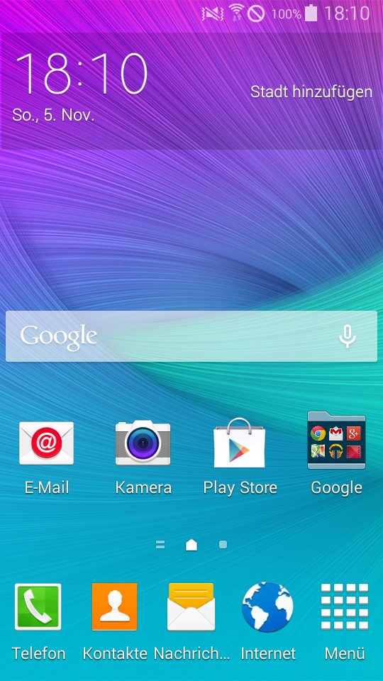

ich habe ein S4 Mini und seit ein paar Tagen, habe folgendes Problem,
Seit ca 1 Woche, befindet sich das S4 Mini im Flugmodus, Ich kann wenn ich die Leiste oben runterziehe, den Flugmodus nicht mehr Aktivieren und nicht mehr deaktivieren, (Icon Leuchtet non Stop) Wenn ich in die Einstellungen gehe, kann ich dort Ein/Aus schalten, Das Flugzeug, erscheint auch Geht auch wieder Weg (Dort wo das Empfangssymbol Sonst ist). Das Flugzeug , geht weg und es erscheint ein Kreissymbol mit einem Querstrich durch. Aber Das alles kann ich machen wie ich möchte, habe nun mehrfach auch Werkseinstellung gestellt und co . Hat einer von euch ggf eine Idee woran es liegen kann?
Kannst du mal einen Screenshot anhängen? Werksreset scheint mir am naheliegendsten zu Problembehebung.
Oder direkt per Odin die letzte Firmware flashen.
Ja , war am überlegen zu Flashen.Oben Rechts im Bild .
Das ist ein "Bitte nicht stören"-Symbol, nach Werkseinstellung kann da nix verstellt sein. Probier es mit der Fw..
