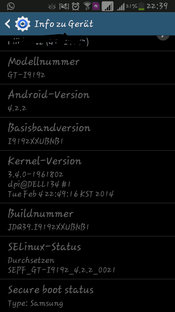

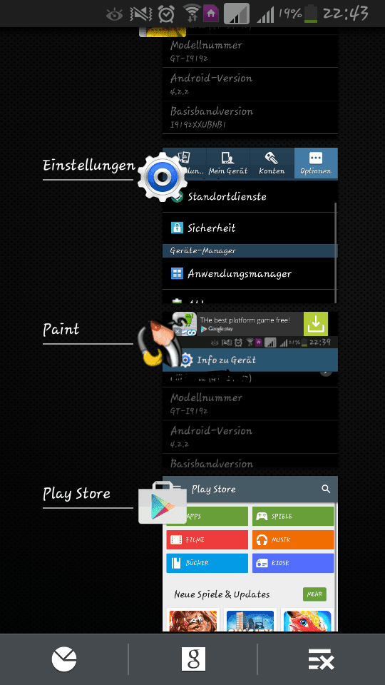

1. Versuche das haptische Feedback des Sperrbildschirms auszuschalten ? Hats schon jmd geschafft ? Sämtliche Anleitungen funktionieren nicht, da ich die Menupunkte nicht habe.
2. sim 1 (klarmobil d1) (sim 2 congstar d1)
sollte ja beide im gleichen netz sein. wie kann es sein das ich mit der congstar-karte deutlich besseren empfang habe ?
gibt es im d1 netz abstufungen (d1>congstar>serviceprovider) ?
Screenshots firmware und empfang
1. Welchen Menüpunkt hast Du nicht? Welche Anleitung? Link?
2. Unter Einstellungen -> Weitere Einstellungen ->Netzmodus ist für SIM 2 wahrscheinlich "Nur GSM" eingestellt und für SIM 1 "Nur WCDMA" oder "WCDMA/GSM (Automatisch)". SIM 1 nutzt also ggf. eine andere Netztechnik als SIM 2, also anderer Empfang.
Am Rande bemerkt kann die Einstellung "Automatisch" zu einem relativ hohem Akkuverbrauch führen, wenn man sich z.B. in der Stadt mit Passagen/U-Bahn/usw. bewegt und dauernd intern der Modus gewechselt wird.
