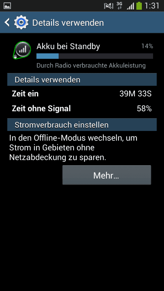

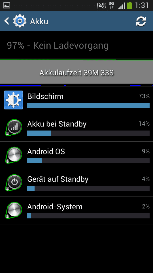

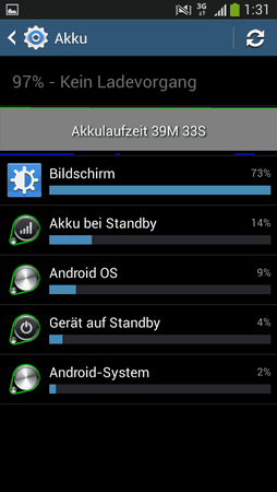

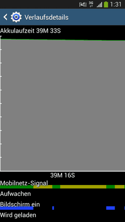

Mir ist bei meinem 2 Wochen alten S4 mini aufgefallen, dass "Akku bei Standby" auffällig viel Strom frisst. Die Ursache war auch gleich gefunden: über 80% ohne Signal!
Da ich aber immer Zuhause war wo ich eigentlich guten Empfang haben sollte, habe ich denn Akku noch mal voll geladen damit man die Statistik besser ablesen kann und bin dann drauf gekommen dass Das Handy immer sobald ich den Bildschirm ausschalte das Signal verliert(von grün auf gelb).
Da ich trotzdem erreichbar bin und ich auch meldungen bekomme die Internet benötigen(wlan war aus) ging ich mal stark davon aus dass es sich hier um einen Softwarefehler handelt.
Nur wundert es mich, da mir der Akkuverbruach für Signalstandby unnatürlich hoch vorkommt und ich noch nirgendwo anders von diesem Problem gelesen habe.
Was meint ihr?
Gerät defekt und einschicken?
eine Einstellung übersehen?
PS. mit WLAN tritt das Problem nicht auf; auf Werkseinstellungen zurücksetzten hat nicht gebracht; zu der Gelegenheit eine andere Simkarte zu testen kam ich noch nicht, jedoch macht diese mit dem S3 keine Probleme.
