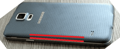

also nochmal genau:
Seitlich Links bei mir, also etwa 6-7 cm vom Anfang des Powerknopf aus nach unten Richtung Lautsprecher!
Hier ein Bild aus dem Internet was ich kurz bearbeitet habe.
Die roten Markierungen sind der Bereich wo es knarzt...
NACHTRAG:
neuer Deckel gekommen (kostenloser Austauschen) und es ist viel besser als vorher ABER immer noch nicht ganz weg!
