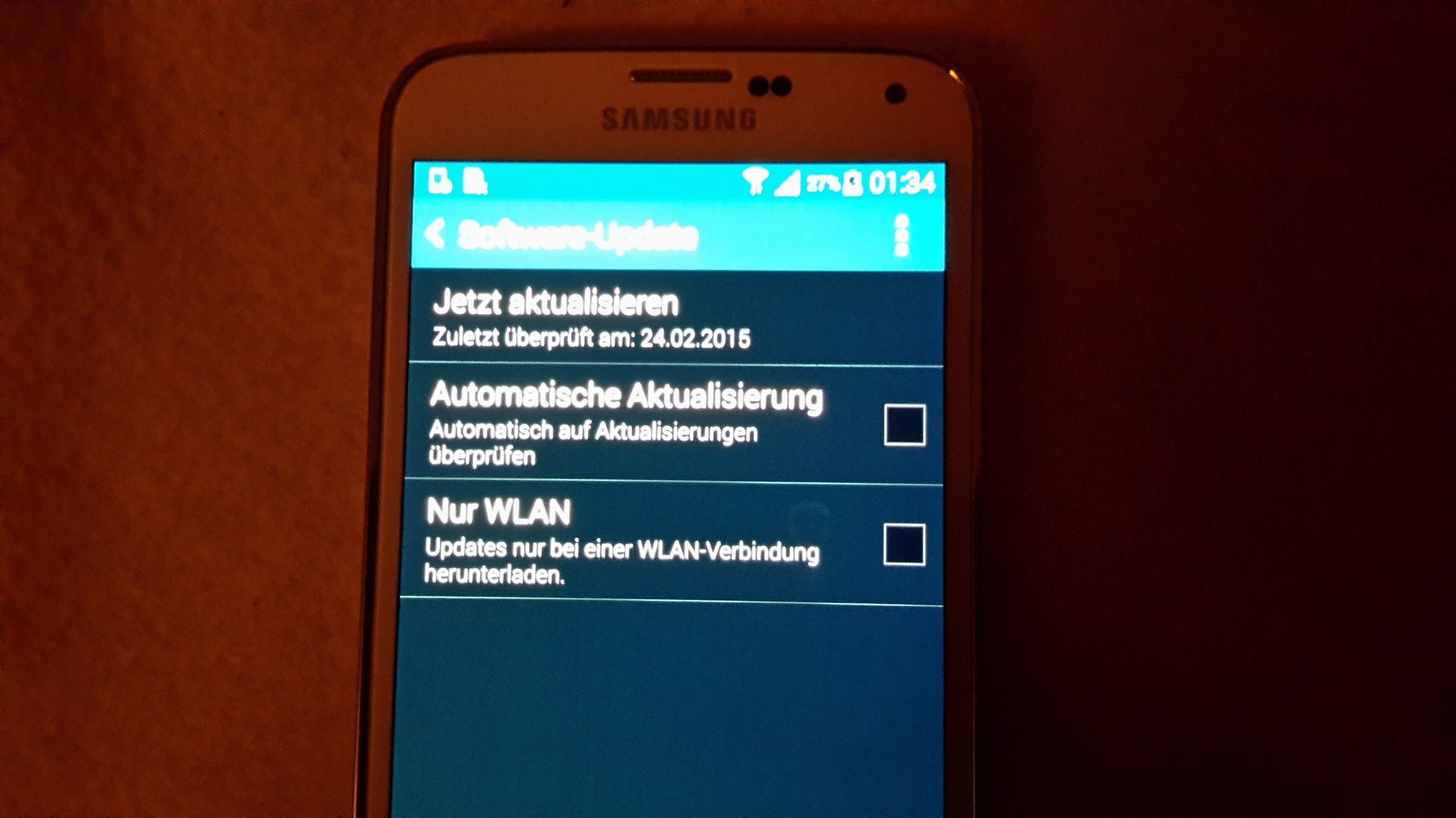

Das ist es ja was ich nicht verstehe.... ich habe beide haken entfernt und bin gleich raus aus den update einstellungen.
aber trotzdem hat er anscheinend nach einem update gesucht obwohl die haken raus sind oder warum erscheint oben bei zuletzt gesucht ein datum?
ich versuche es jetzt noch einmal und dann wage ich mich an die
'lauter-taste + an/aus taste + home-taste gleichzeitig drücken'-geschichte
vielen dank

Nordlicht306 schrieb:
?.....erscheint oben bei zuletzt gesucht ein datum?
vielen dank
Es wurde aber nicht dieses Update heruntergeladen, richtig?
Dann ist es in Ordnung.
Wichtig ist nur, dass Du diese Anleitung Schritt für Schritt befolgst.
Wenn Du Pkt. 1-6 durchführst, siehst Du ja selbst, dass WLAN erst dann wieder aktiviert wird, wenn alles andere ausgeführt wurde.
Und das hätte smartcrd auch lesen können.
Daher nochmals, die Anleitung ist absolut korrekt.
