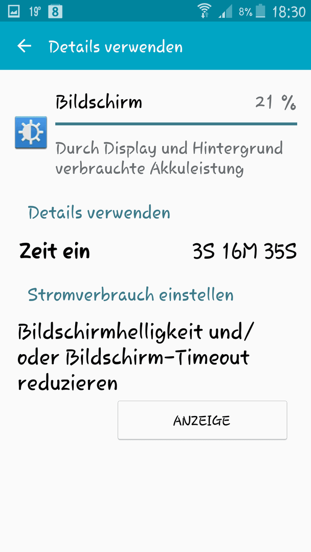

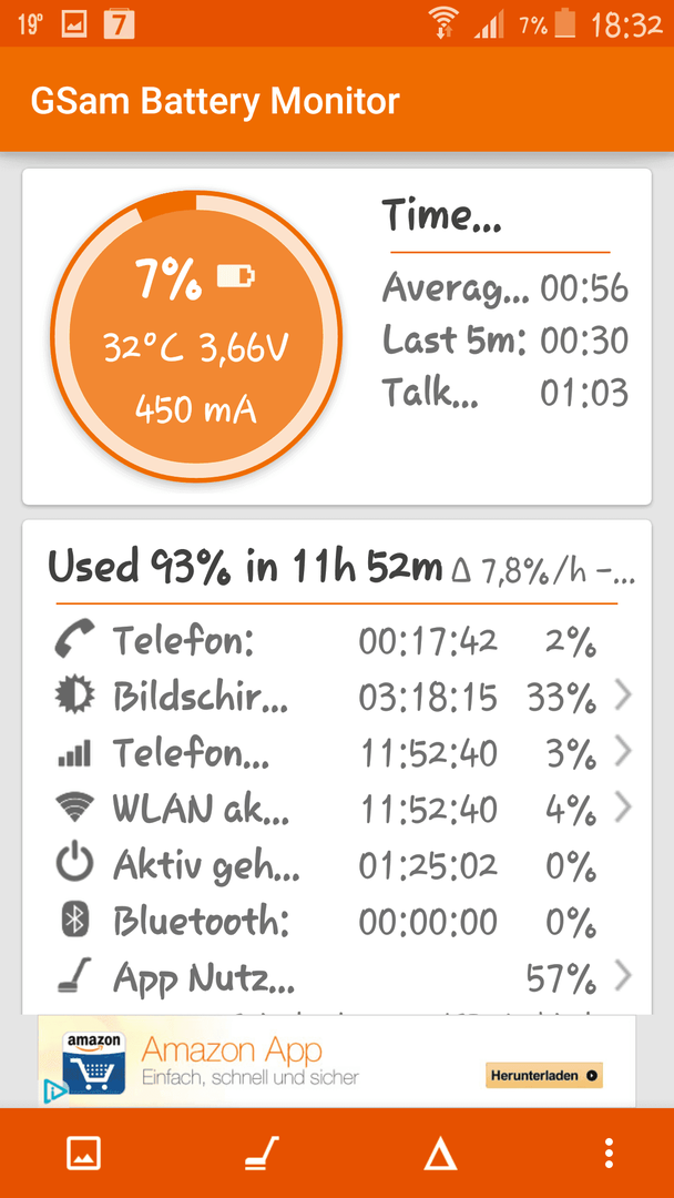

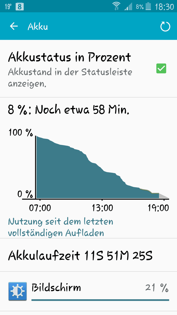

In meinem Fall ist die DOT von einem Tag auf den anderen bei etwa ähnlicher täglicher Nutzung um etwa 1,0 bis 1,5 Stunden gesungen.
Rein vom Gefühl her würde ich denke das der Akku permanent mehr Abbaut.
Also bei Nutzung und im Standby.
Die Akku Anzeige zählt echt zügig schnell runter, aber kann auch subjektiv sein, da man ja jetzt auch öfter hinschaut.
Kann natürlich auch sein das ich einen schlechten Polarzell Akku erwischt habe und werde mal demnächst wieder den org. Akku rein tun.

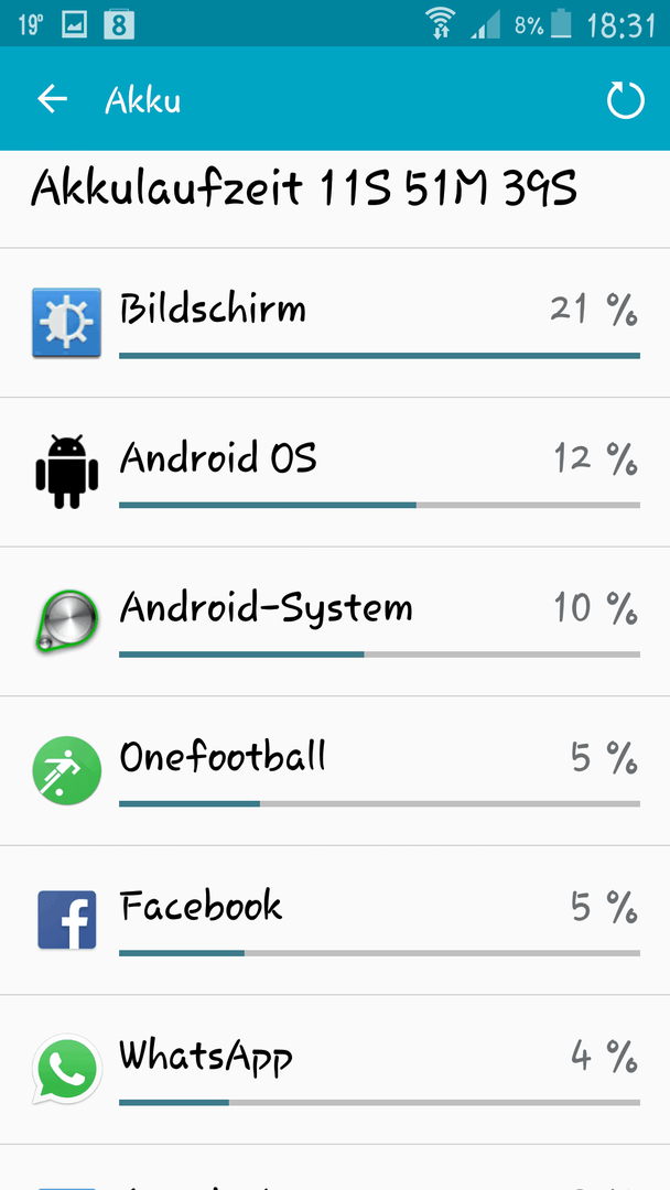

Was mir noch aufgefallen ist , ist das die APP: "OneFootball" in der Akku Verbrauchsstatistik auftaucht. Zwar ziemlich weit unten, aber ich meine ich hätte die dort noch nie gesehen, benutze die auch eher selten.
BBS Stats kenne ich noch von früher und hatte ich mir auch damals gekauft.
Da waren die Smartphone (S2 + S3) aber auch noch gerootet.
Zu Zeiten der genialen DOT des S5 und von KNOX will ich mir das aber Verkneifen...
Die BBS Statistik ist hoffentlich so korrekt erstellt und hilfreich für DICH / EUCH Spezie`s ?!
Wenn nicht dann bitte bescheid sagen was anders gemacht werden muss...
Ansonsten werde ich mal versuchen mich evtl. Morgen (heut sind die Handwerker im Haus) etwas einzulesen..
Sehe ich das richtig das PayPal 11 Stunden Aktiv war?!
@ redcooper85 ,
Hm, das sieht in der tat so aus...
Soll ich PayPal erstmal runter hauen ?
thx 4 heeeelp...
:winki:
Hast du PayPal selbst installiert oder ist das in der Rom Standard?
Wenn Standard dabei - Deaktivieren.
Wenn du selbst Installiert hast - Deinstalliere es mal
Ich habe zwar ein S5, kann aber nicht wirklich sagen was Standard dabei ist und was nicht da ich Root nutze und solche Sachen immer direkt runter mache.
Edit: der iliga - Prozess ist ziemlich Aktiv, ist das eine Fussball APP die Updates per Push bringt?

So. Auch ich habe den Cleanmaster gestern abend deinstalliert und kann auch eine verbesserte Akkuleistung feststellen. Pay Pal nutze ich nicht und deshalb hab ich es direkt deinstalliert, nachdem ich das Handy im Neuzustand eingerichtet hatte.
Sdmaid ist das einzig wahre und bbs geht nur mit root. GSam ist nur eine erweiterte Akku Info die die apps detaillierter zeigt. Aber auch nur nach gebrauchten Anwendung . Man kann nicht wirklich damit ohne root es raus finden. Zeigt das selbe wie die normale Akku Anzeige die drin ist in Einstellungen nur eben detaillierter. Mehr nicht.
Langsam fang ich anzu erzweifeln. Gestern hab ich sogar nen Full-Reset gemacht und das S5 komplett neu engerichtet. Dabei hab ich natürlich ne Menge Müll weggelassen und gehofft, dass sich das Thema nun erledigt hat.
Aber von wegen: Heute morgen wieder - 50% :sad::sad::sad:
Und was stand in der Akkustatistik ganz oben?
