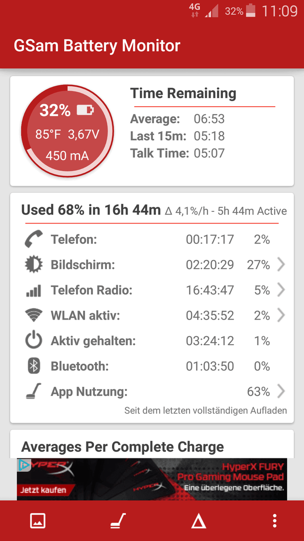

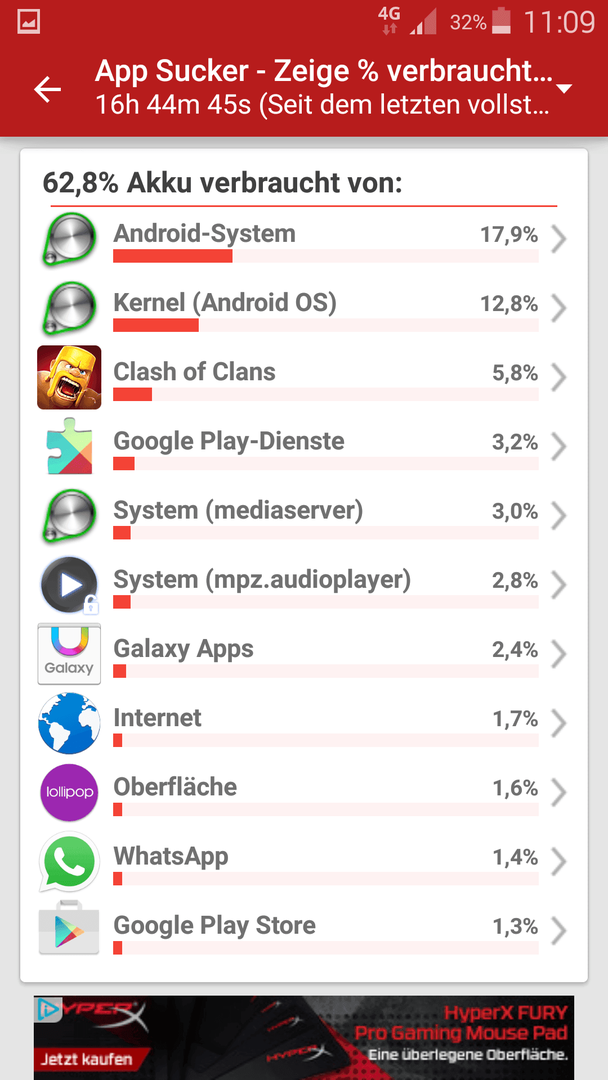

So, muss mal ein Update bringen. Habe mein Handy, wie im Post #2239 beschrieben, mehrere Nächste angelassen, hatte auch erst das Gefühl das dass Problem gelöst ist. Aber scheinbar falsch gedacht. Macht es vielleicht Sinn die SD Karte zu formatieren?
Hier nochmal zwei Bilder zum Akkuverbrauch.

Schaden kann die Überprüfung nicht, wobei ich anhand deiner Screenshots nicht denke, dass das Problem vom Medienserver ausgeht. Der steht viel zu weit unten in der Liste. Die Aufwach-Zeit deines Handys ist jetzt nicht sonderlich gut, aber zeigt auch, dass es zumindest prinzipiell in den deepsleep geht. Wenn der Medienserver spinnt, ist das Gerät normalerweise Dauer -an.
Welche app jetzt wirklich Schuld ist, lässt sich so schwer sagen, das Spiel ganz oben, gehe ich mal davon aus, hast du tatsächlich auch gespielt, nicht nur im Hintergrund gelaufen?

Das Spiel habe ich tatsächlich gespielt, Jop.
Woran erkenne ich die Aufwachzeit meines Handys?
Das kann ich jetzt gar nicht genau sagen, ich nehme die Karte immer heraus.
Bei "aktiv gehalten" in deinem ersten Screenshot steht, wie lange das Handy wach war (die Prozentangabe dahinter kannst du aber ignorieren). Je weniger, desto besser. Wenn es beispielsweise bei 10 Stunden in Betrieb 1 Stunde wach war, hast du 90% deepsleep, das ist dann gut.
Auch weniger ist im Alltag OK, wer viele Nachrichten bekommt, lässt das Handy eben öfters aufwachen.
