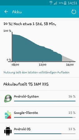

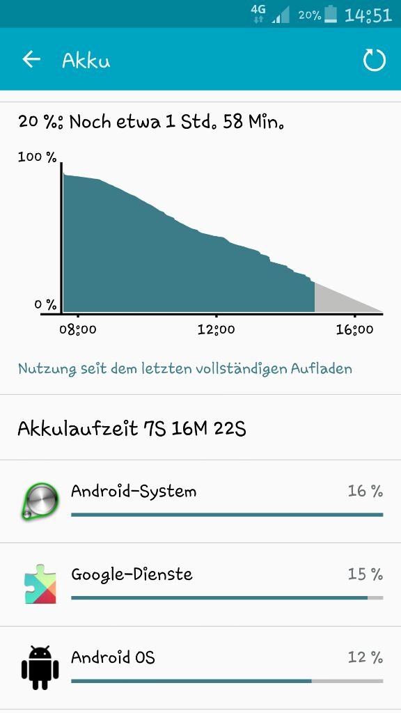

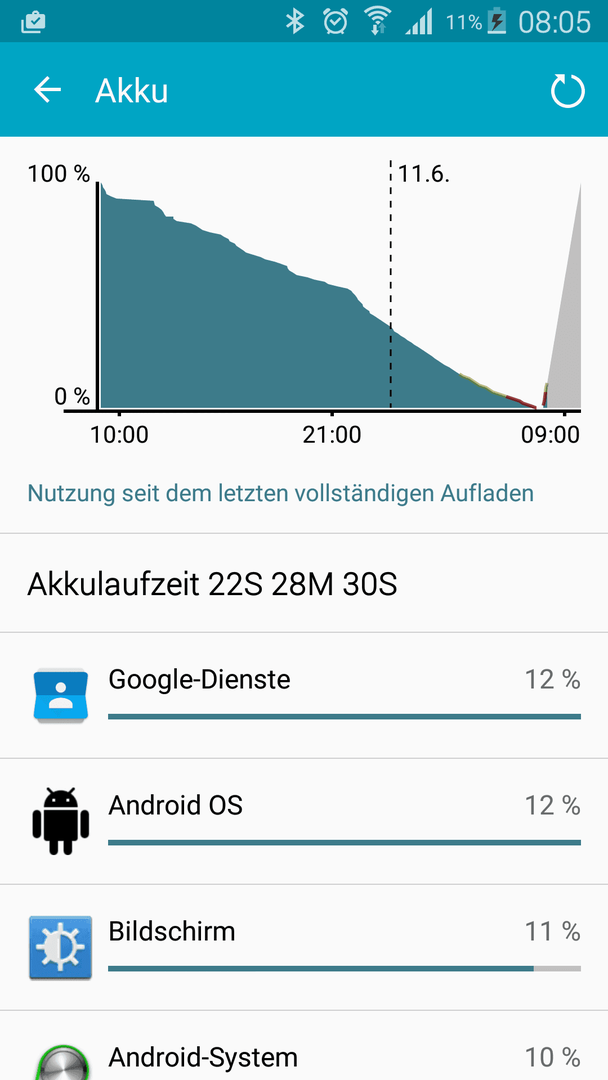

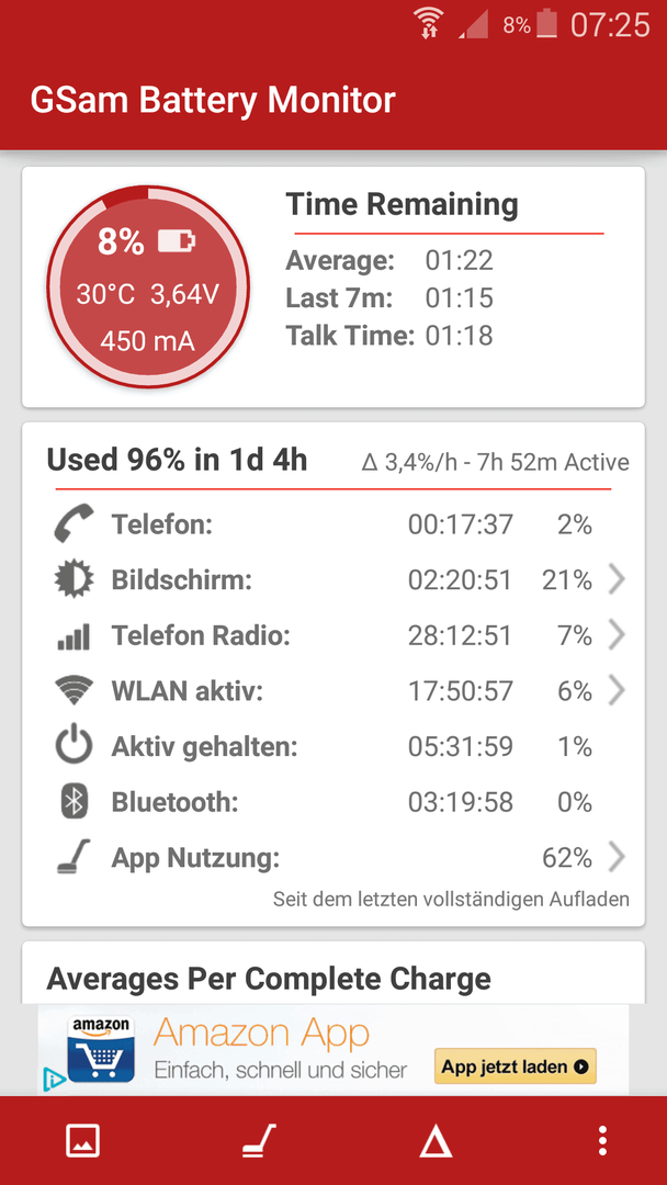

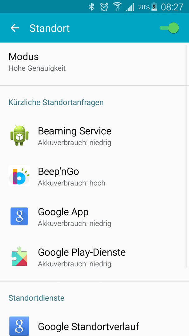

Jetzt habe ich auch ein Akkuproblem ... Kam ich sonst regelmäßig 1,5 bis 2 Tage aus, sind es jetzt nicht einmal mehr 24 Stunden. Die Google Dienste haben sich wieder massiv in den Vordergrung geschoben und sind Platz 1 in der Verbrauchsskala. ich vermute, dass Beep'n'Go zu häufig den Suchdienst bemüht.
Hat jemand ähnliche Erfahrungen gemacht? Anbei auch Screenshots...
Gruß vom Crank

Beep n go löschen
Löscht mal den Cache von Google App,Google Mail und Google play. Das bringt zumindest beim S5+ Besserung.
Reaktionen: bjoerner

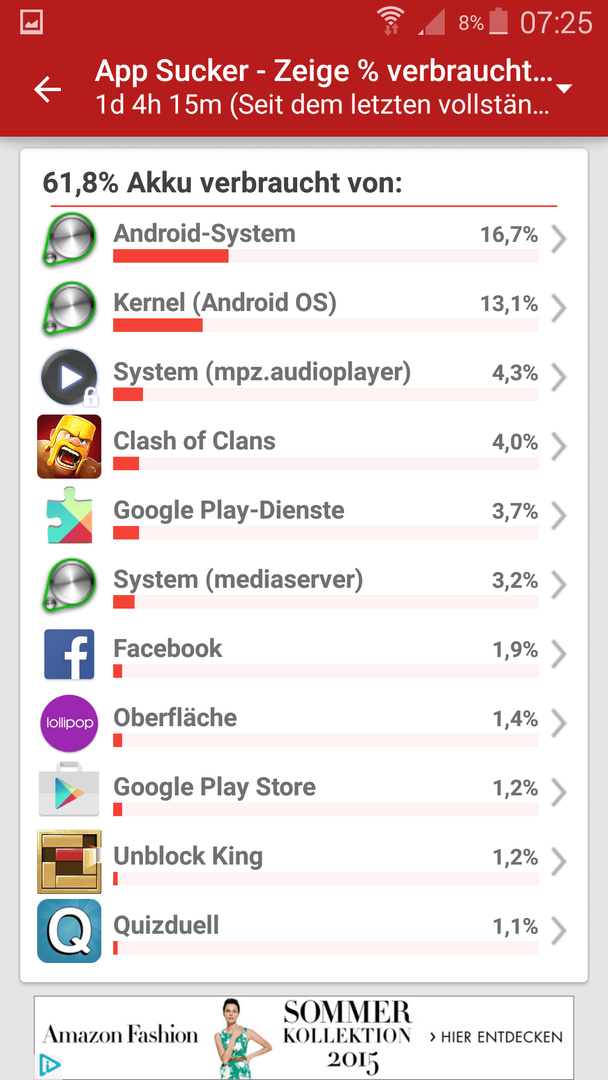

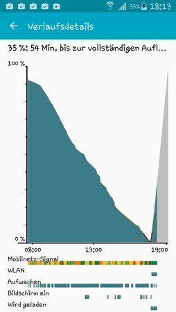

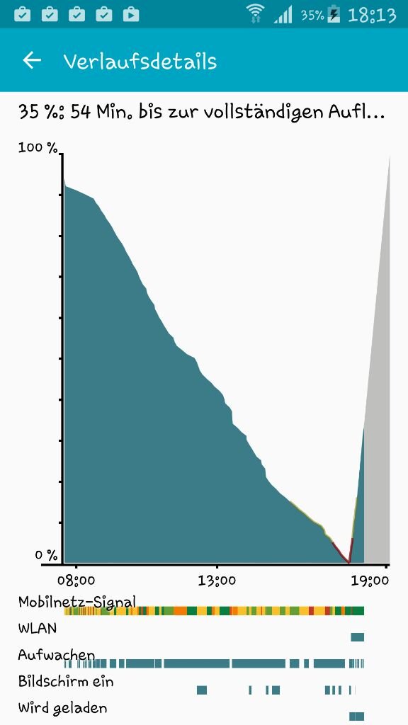

Moin zusammen,
habe mal wieder ein paar Screenshots und leider wird es nicht besser. Kann die SD Karten ausschließen.
Weitere Ideen? Überlege als nächstes eine Factory Reset ohne automatische Wiederherstellung der alten Daten. Wobei ich schon die gleichen Apps wieder installieren möchte da ich keine dabei habe, die ich nicht brauche....:mad:
Das ist alles so nervig!!:(
