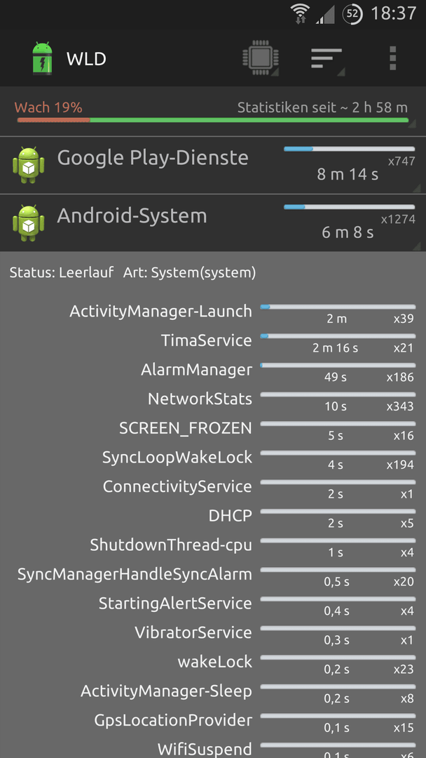

Kann mir einer helfen beim identifizieren, ich welche Richtung ich suchen muss.

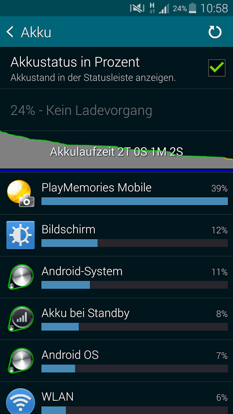

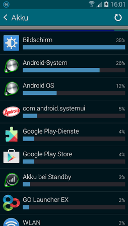

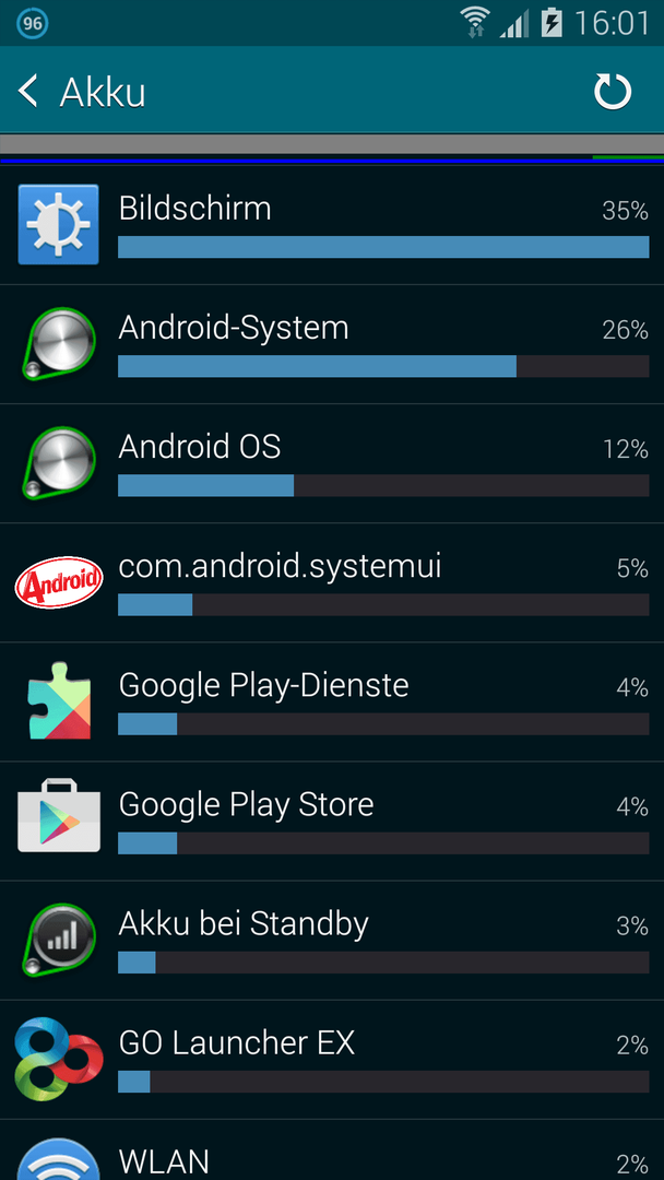

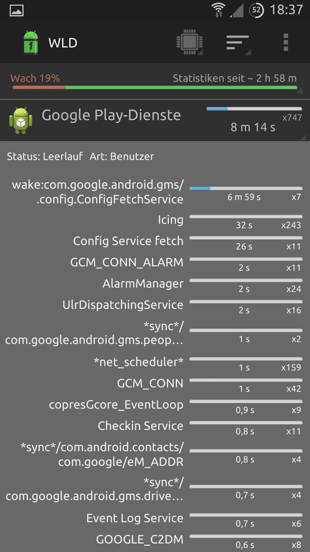

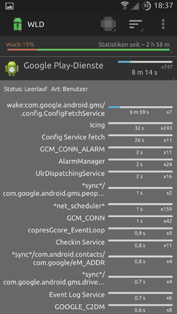

Habe leider auch seit kurzem einen Akkudrain. Finde nur nicht raus welche Apps es sein könnten....
Danke für den Tipp. Habe jetzt mal alle Updates von den Playdiensten deinstalliert und von den anderen Google Sachen, sowie überall die Daten gelöscht. Jetzt lade ich mal voll und schaue wie es sich verhält.

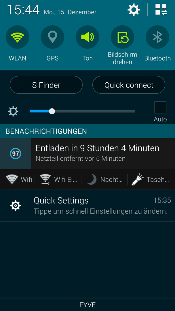

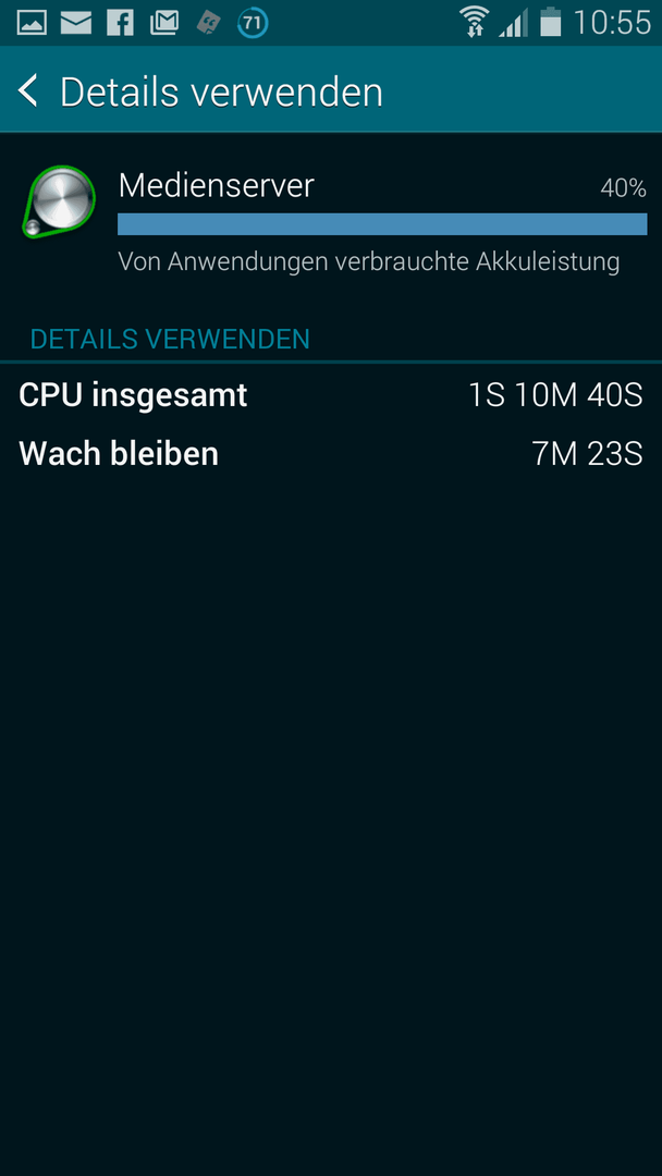

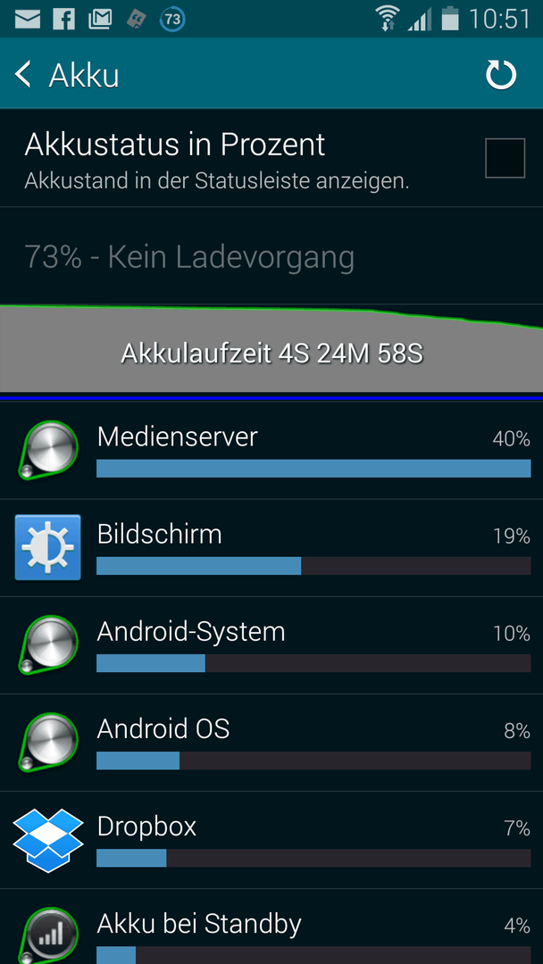

Moin zusammen,
Ich hab nun auch das S5 und war von der Akku Leistung schwer beeindruckt.
jetzt so seit etwa 2 Tagen nicht mehr..
Aus welchen Gründen auch immer,der kack Medienserver frisst sich zu tode.
Gerootet ist das S5 (Noch) nicht.Wollte mal auf Lolipop warten,auch wegen der
Zensur seitens Google was die Beschneidung der ExtSD karte angeht.
Ich hab nix neues Installiert,was den Akkufraß begründen könnte.
Auf der Ext Sd ist nix drauf,ausser den Navis. Bilder und so liegen Intern.
Versucht habe ich bis jetzt Playdienste,all den Andern Blödware mist zurückgesetzt.GPS ist immer aus.
extSD mal getrennt,Neustart.. NISCHT groß verändert.
Akku Raus und wieder rein..NISCHT.
Steht immer noch bei ca 36%
Ich weiß gerade nichts mehr ausser n Reset. Das möchte ich aber eigentlich nicht
Ist es Normal das Screen Mirroring Ständig Eingeschaltet ist?
Das lässt sich nur temporär ausschalten?? Stoppen ist ok, aber geh ich aus
der Option,und wieder zurück, ist es WIEDER eingeschaltet..:scared:
Oben der schieber bleibt nicht Dauerhaft auf OFF

auch bei mir, seit gerstern frisst der Medienserver Akku ohne Ende. Habe auch schon die SD karte gewechselt, da diese vielleicht defekt sein könnte. Akkuverbrauch konnte jedoch nicht rediziert werden.
Reaktionen: rp51

Ich hab das Problem auch schon gehabt.
Beim ersten mal, hab ich alles mögliche ausgeschaltet was synchronisieren könnte (Samsung Konto gelöscht, my Magazine) und auf der Karte etliche
Verzeichnisse mit .nomedia versehen.
Und plötzlich war alles wieder gut.
Vorgestern hatte ich jedoch wieder das Phänomen. Da hab ich
sogar die SD-Karte unmounted. Aber das half auch nichts.
Dann hab ich das S5 runtergefahren und ein paar Minuten
ausgeschaltet gelassen.
Nach dem Neustart war dann alles wieder gut.
Leider hab ich bis jetzt auch noch keine Idee, woran es
wirklich liegen kann :thumbdn:
Reaktionen: rp51

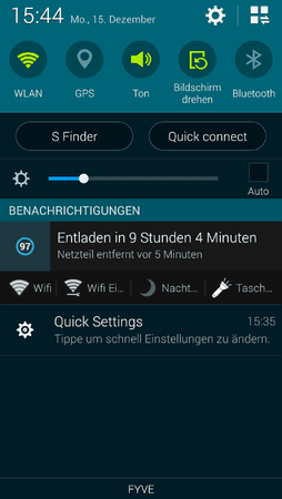

habe ich jetzt auch gemacht, runtergefahren-Akku raus-20 Minuten gewartet.
Scheint jetzt wieder alles o.k. zu sein.
So, Halbe Stunde war der Akku raus.
Für den Medienserver war das Erfolgreich ;)
-Danke für die tipps -
Aaaber,von den ~"Entladen in 17 Stunden " bei einer IST Laufzeit von etwa 11 Stunden von VOR dem Medienserver "Bug" ist das S5 aber noch weit entfernt.

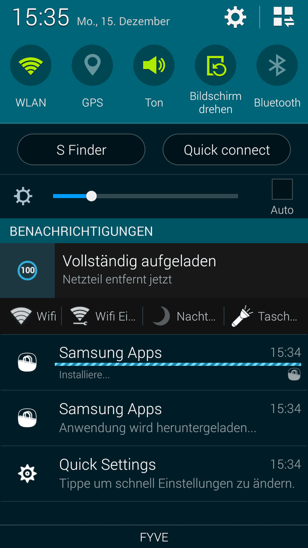

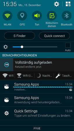

Das Letzte Pic bezieht sich auf das Laden und Installieren
TROTZ Autoupdate auf AUS..
Wie frech ist das denn bitte? Wenn ich dem S5 bzw dem Playstore verbiete
iwas Automatisch zu installieren,dann hat es das auch nicht zu tun.
Was lädt denn da nach?
Grummel:scared:
