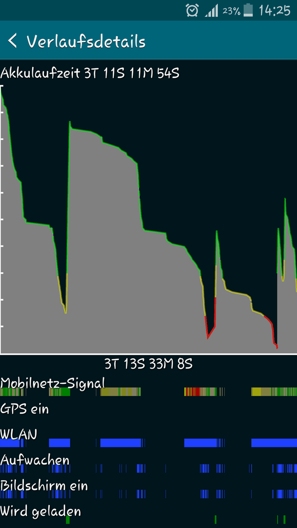

Bei mir knallt der akku im 3 minuten tagt von Prozent zu Prozent runter. Ist das normal?

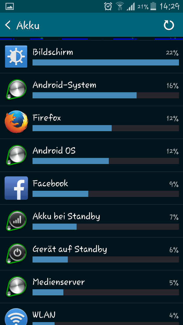

Mit der Aussage kann man sehr wenig anfangen. Wenn du wirklich einen Rat einholen möchtest, so poste bitte hier als Anhang (Aktenklammer) ein Bild unter Einstellungen Akku.

Einmal dieses Bild und das ander Bild ist im Post oben drüber

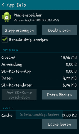

Über Einstellungen --> Anwendungsmanager --> Alle --> runterscrollen bis Medienspeicher.
Hier mal den Cache leeren. Wenn das nicht hilft dann die Daten löschen. Keine Sorge diese werden dann neu eingelesen.
Nicht erschrecken, denn durch das löschen der Daten und neueinlesen wird natürlich erst einmal wieder Akkupower in Anspruch genommen.

Vielen Dank Lopan, den Tipp hatte ich bereits vorher beim suchen entdeckt und auch ausgeführt, bisher ohne Erfolg- wobei jetzt der Speicher wieder mit 5,92MB gefüllt ist und davon 1,27MB zu den SD-Kartendaten gehören-wo ich doch noch nie eine benutzt habe:confused2:
