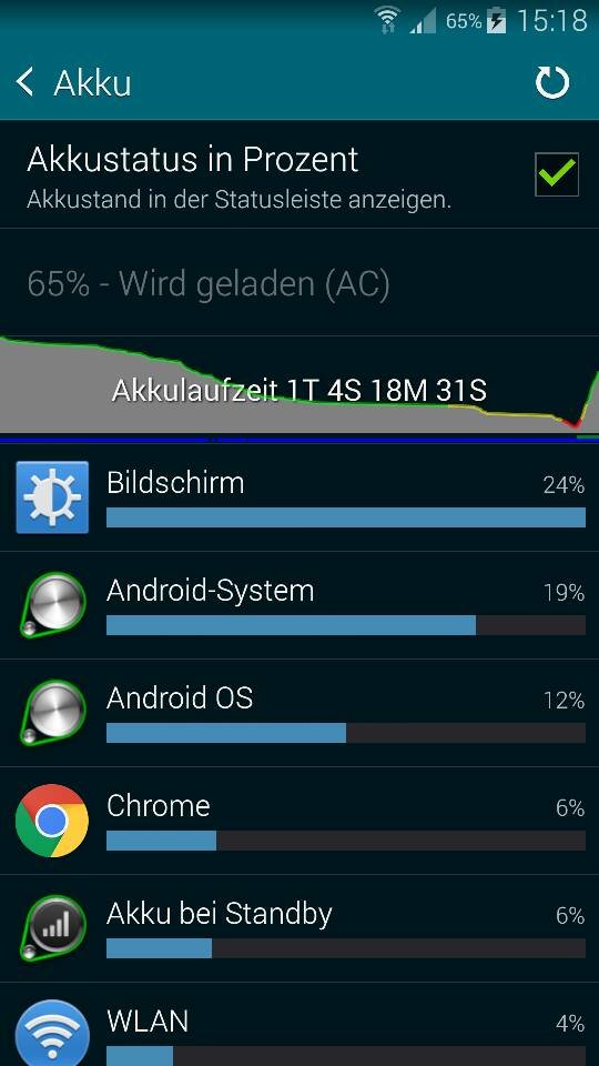

Hier die ersten Ergebnisse unter Lollipop. Ich arbeite noch an diversen Feinheiten...mal sehen ob das noch etwas bewirkt.

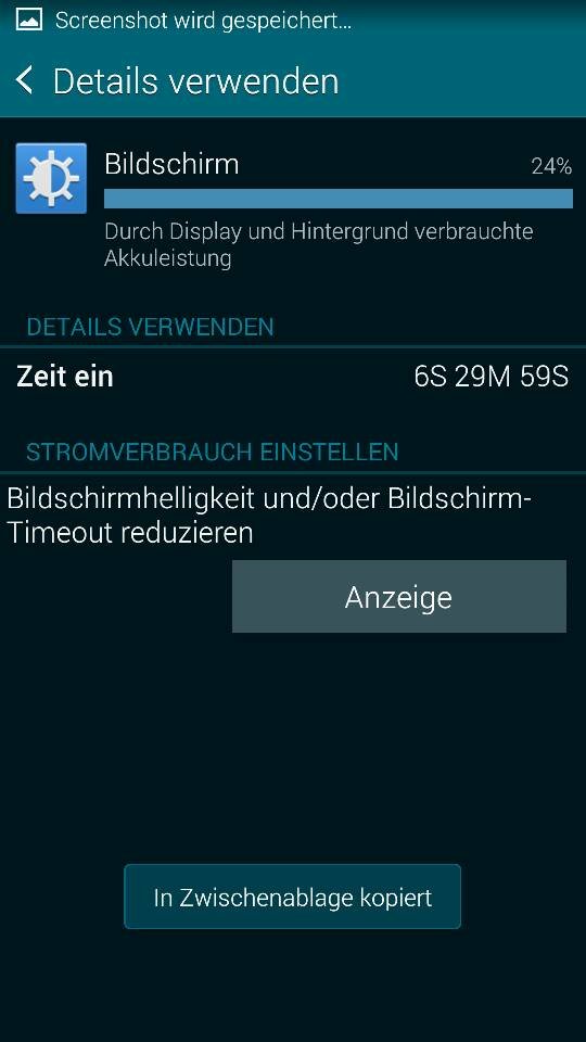

Mittlerweile sehr zufrieden mit der Akkulaufzeit. 6,5 Std DOT ist eine Hausmarke. Stelle bei der Nutzung nichts ab, dauerhaft sync, email push 2 Konten, Viber, diverse push Nachrichten, einzig dunkle Hintergründe habe ich, was sich ja sehr auf die Akkulaufzeit auswirkt.
