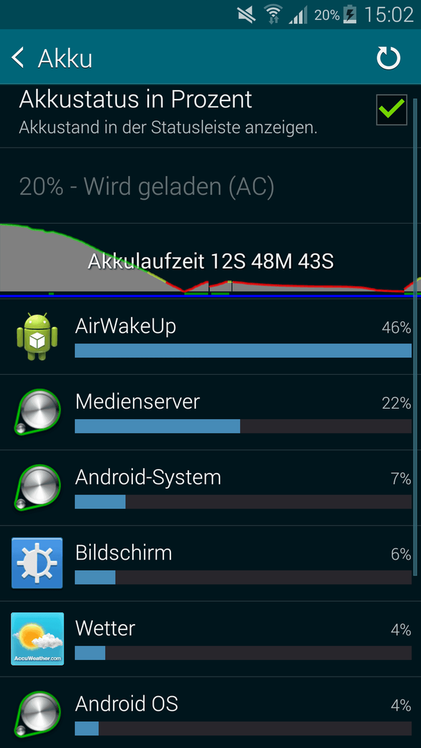

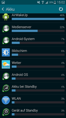

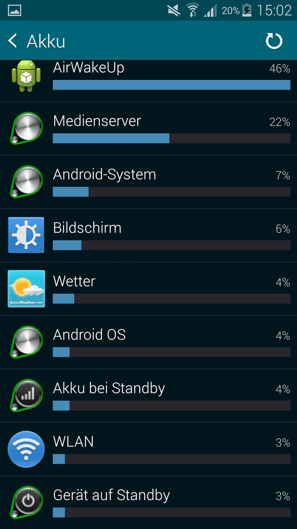

@danicom das habe ich getan alles was nötig ist Karte raus Akku raus gewartet wieder rein. Angeschaltet aktualisiert also die Akkuwerte keine Änderung. Medienserver hat sich jetzt auf 27 Prozent beruhigt ist aber nicht das gelbe vom Ei. Air Wake up schlägt mit 47 % zu Buche. Ich bin am Ende mit meinem Latein. Mit CM Müll bereinigt Cache gelöscht. CPU gekühlt nichts passiert.

Akkulalufzeit bei 12 Stunden seit ich hier meinen ersten Bericht schrieb. Dazwischen aber noch mal zu Hause leer laufen lassen vorher angehängt. Also da kann doch was nicht stimmen. Der bringt die Werte nicht auf den richtigen Stand.

ich nutze schon immer SanDisk und hatte bis gestern als ich es neu aufgesetzt habe nie Probleme. Wie gesagt ich kam immer 2 Tage ohne Probleme mit dem Akku aus. Erst nach dem ich es neu aufgesetzt habe dann Urplötzlich. Habe die selben Apps die selben Einstellungen alles gleich einzige Veränderung LTE aber das kann sich ja auch wieder nicht so auswirken das nach 6 Stunden der Akku abschmiert.
Update: so habe jetzt mein S5 komplett neu aufgesetzt und siehe da Akkuverhalten und Status wieder wie es sein soll. Da hat sich tatsächlich gestern etwas bei der Neueinrichtung etwas eingeschlichen und die Batterystats abschmieren lassen so das gar nichts mehr gepasst und aktualisiert hat. Danke für eure Hilfe trotzdem. Medienspeicher liegt jetzt bei 2 % und Air wake up ist komplett verschwunden.

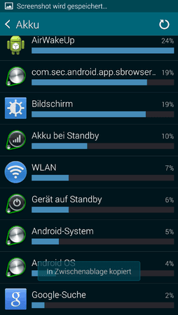

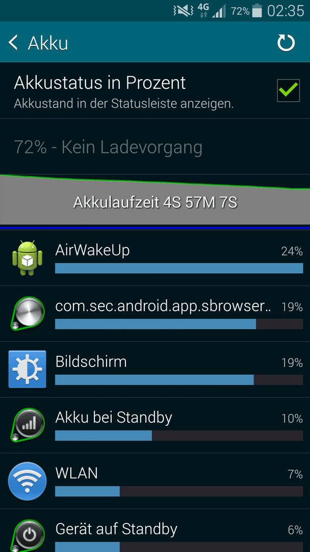

So Freunde hier bin ich wieder habe jetzt gerade festgestellt das mein S5 wieder zickt. Und zwar ist es diesmal das AIRWAKEUP und com.sec.android.app.browser was soll das ich hatte das noch nie. Also AIRWAKEUP ist mir schon klar was das ist ich verstehe das nicht was da los??? Vielleicht hilft die Info das ich ein Original S-View-Cover mit Fenster drauf habe.

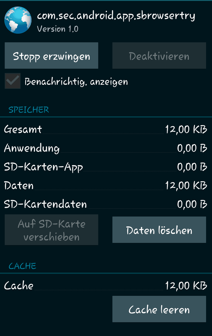

Ist das diese Meldung wie hier auf dem Bild ?
com.sec.android.app.sbrowser
so sieht der ganze Spaß aus
Das ist wohl der Standard Browser :
Einstellungen --> Anwendungsmanager --> Alle -->
runterscrollen bis auf : com.sec.android.app.sbrowser
und dort mal den Cache löschen.

auch die Akkudaten spinnen wieder rum. er läuft 4 stunden irgendwas dann hänge ich es kurz an Ladekabel mache es wieder ab und er erzählt mir immer noch er läuft über 4 Stunden mit dem Akku läuft ich glaube mein Handy will mich ärgern.
