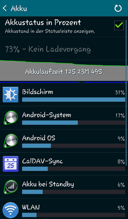

Ich habe AirWakeUp ebenso aktiviert und das taucht bei mir gar nicht auf in der Akkustatistik :

Danke für die Hilfe genau das hatte ich auch schon versucht AirWakeUp aus Handy neu gestartet keine Abhilfe. Handy komplett geladen Akku ab aktualisiert, an aus nichts es blieb in der Akkustatistik stehn. keine Änderung. Es hieß kürzlich das AirWakeUp kein Akku braucht und auch nicht in der Statistik auftaucht. Mag sein bei mir tut es das gerade trotzdem allerdings mit beruhigenden 9% und nicht wie sonst mit 20 oder was (siehe Bilder). Mal sehen wie lange. Also momentan steht mein Akku auf 90% aktuell um 02:20 vom Kabel entfernt um 21:25. Alles an AirWakeUp LTE und Co. Kurz Bluetooth MP3 übliches Verhalten eben. Klar LTE verbraucht mehr Akku das klar. Also denke ich das ich mit dem aktuellen Akkuverhalten im guten Schnitt liege oder?????
