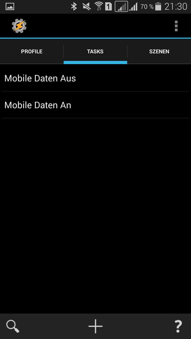

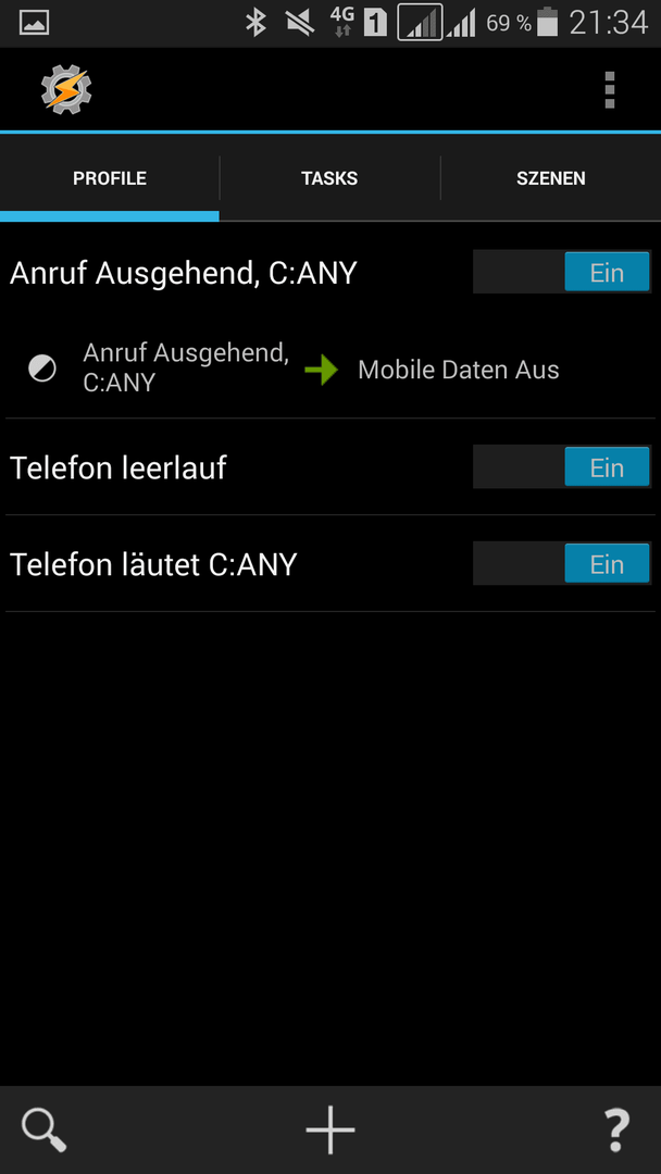

Habs hinbekomemn das Tasker bei eingehenden Anrufen mobile Daten automatisch deaktiviert und nach dem Gespräch wieder aktiviert.
Nur leider funktioniert es bei ausgehenden irgendwie nicht.
Hier mal meine Konfig als Bilder.

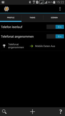

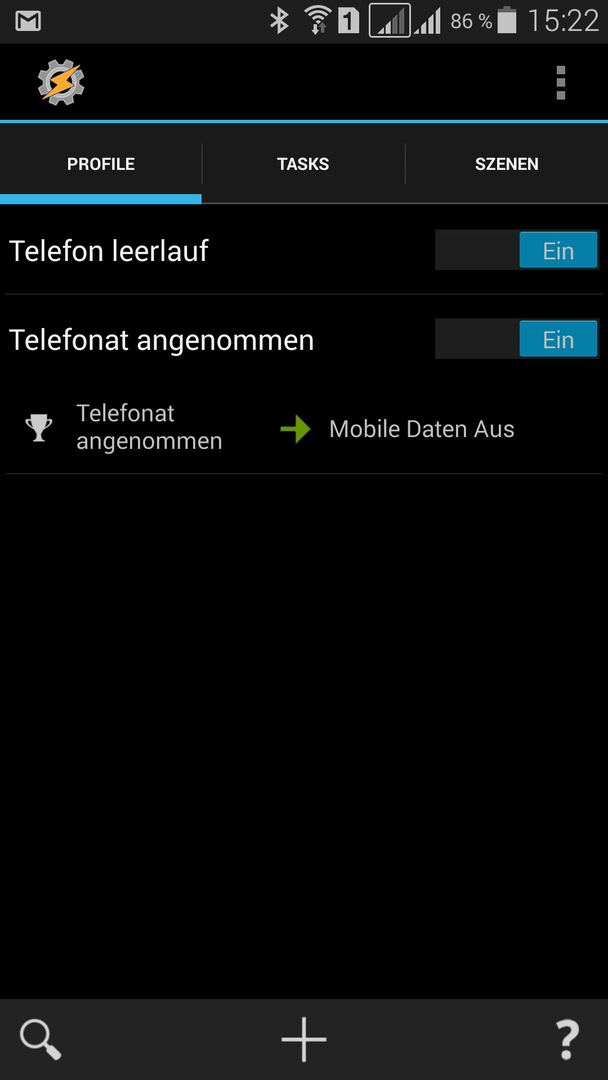

Hab Tasker jetzt so konfigieriert das die mobile Datenverbindung ausschaltet sobald ein Telefongespräch beginnt (eingehend oder ausgehend).
Habe ich gestern doch noch soweit hinbekommen das beides geht.
Wem es also nicht stört das er während eines Telefonates keine Internet Verbindung hat, sollte diese Lösung ausprobieren.
Glaube bei mir hat es geholfen. Werde aber natürlich noch ein paar Tage ausprobieren...
Hier nochmal meine aktuelle Konfig im Tasker.
